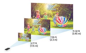

Wat is het maximale beeldformaat dat de MP-CD1 kan projecteren?
screen.jpgAfhankelijk van het omgevingslicht kunt u een scherm van maximaal 305 cm weergegeven. Aangezien de helderheidsuitvoer van elke projector beperkt is, ziet u het beeld niet als het omgevingslicht in de kamer te fel is. Als u het beeldformaat verkleint, gaat de helderheid omhoog.
Projectieafstand Beeldformaat
58 cm 51 cm
3,45 m 305 cm

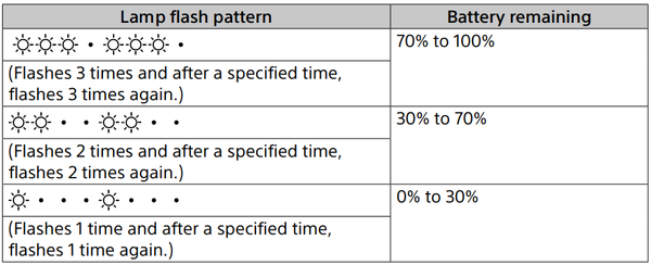

Hoe controleer ik de batterijstatus van de MP-CD1?
  • Wanneer het apparaat is uitgeschakeld:
    U kunt het batterijvermogen controleren door de aan-uitknop kort (1 seconde) in te drukken wanneer het apparaat is uitgeschakeld. Het laadlampje knippert oranje en het resterende batterijvermogen wordt weergeven:
  • Wanneer het apparaat is ingeschakeld:
    When the power is on, the charge symbol shows the remaining battery power when you change the sound/picture mode. You can also use the same quick-press check as described above.
