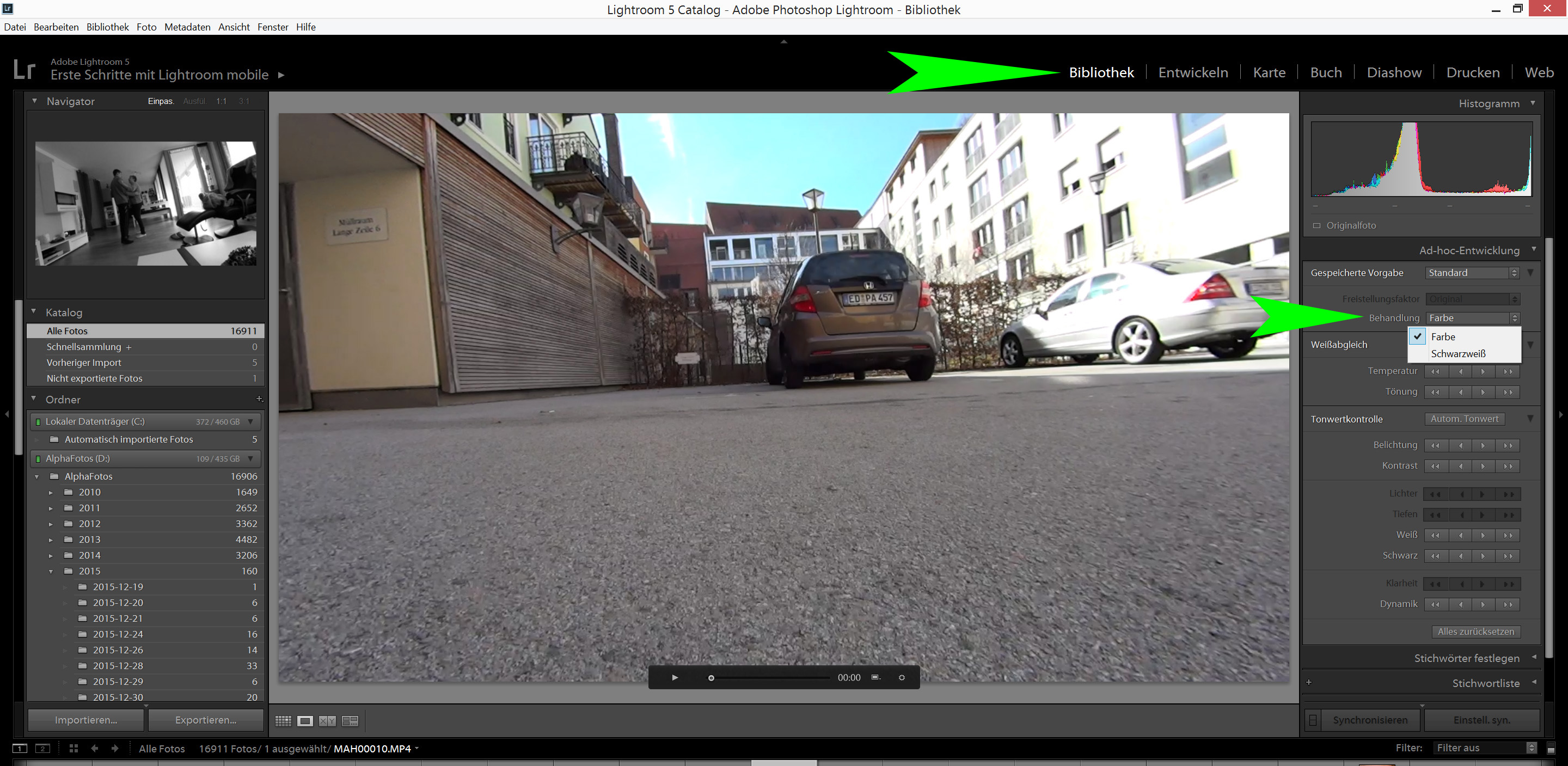

Heute möchte ich euch zeigen, wie ihr ein Video mit Lightroom bearbeiten könnt.
Zuerst habt ihr euer Video nach Lightroom importiert, damit es im Katalog vorhanden ist.
Wählt das Video, dass ihr bearbeiten wollt, aus.

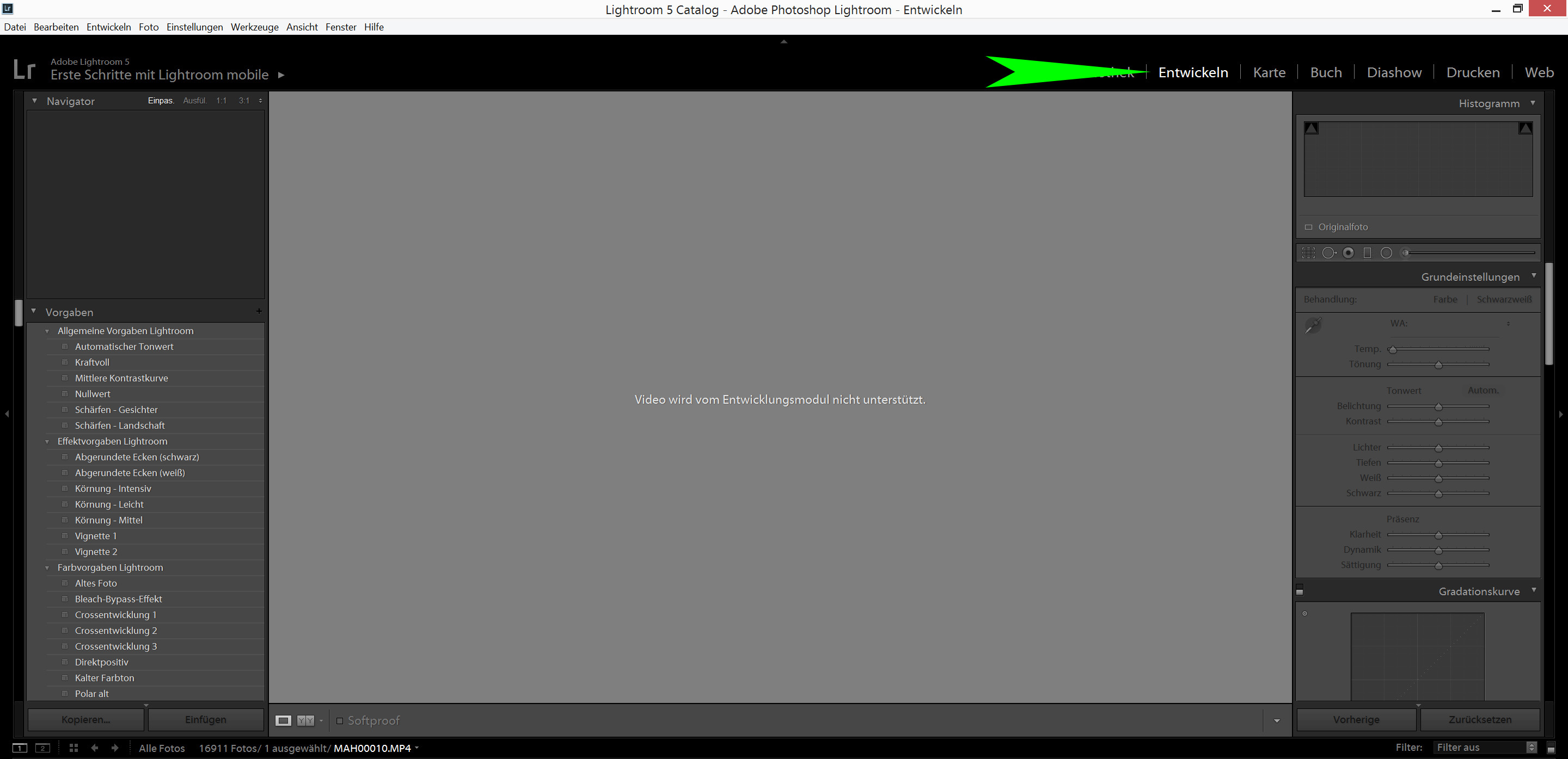

Was passiert nun, wenn ihr auf den Reiter "Entwickeln" klickt?
Dann bekommt ihr diese Anzeige.
Das Video könnt ihr nur im Bibliotheksmodus bearbeiten. Und natürlich auch nur diese Werkzeuge verwenden.
z.B. Weissabgleich, Dynamik, Farbe - S/W oder Tonwertkontrolle.

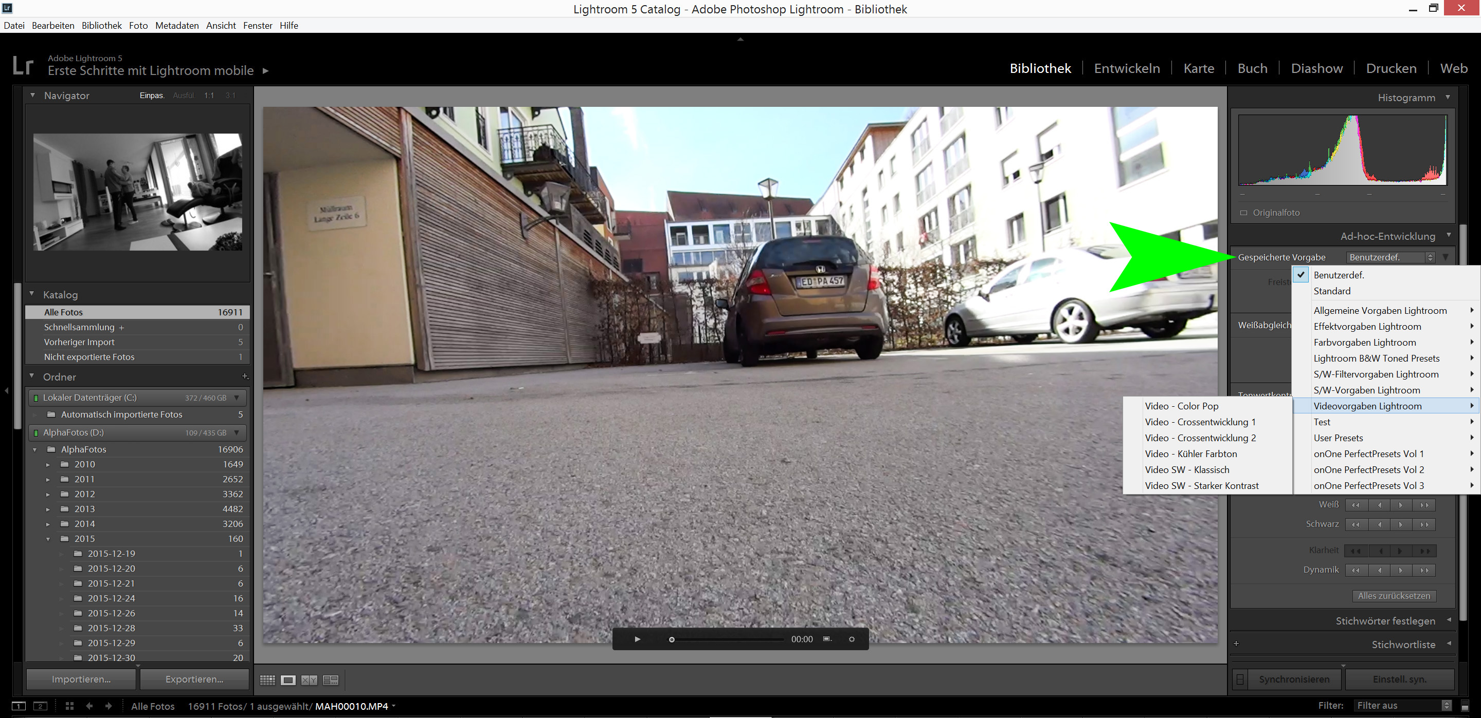

Mit dem Weissabgleich kann man schon coole Effekte erzielen. Aber unter "gespeicherte Vorgaben" kann man auf die Einstellungen zurückgreifen, die man auch als Vorlage für die Fotoentwicklung im "Entwickelnmodus" verwendet. Je mehr man da schon gespeichert hat um so größer die Auswahl der Effekte- aber- es funktionieren nicht alle.

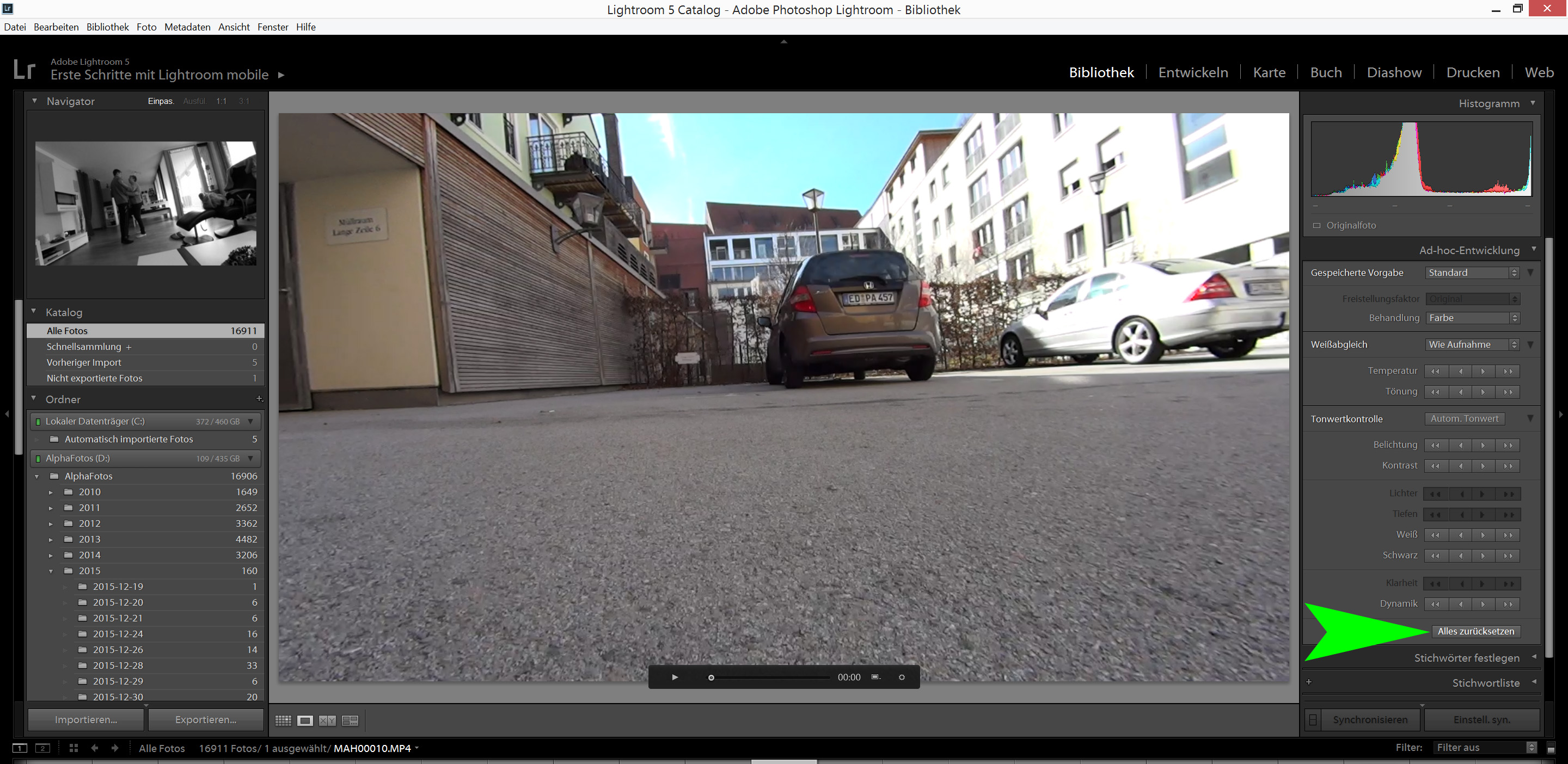

Falls es mal schief gegangen ist gibt es auch "alles zurücksetzten"

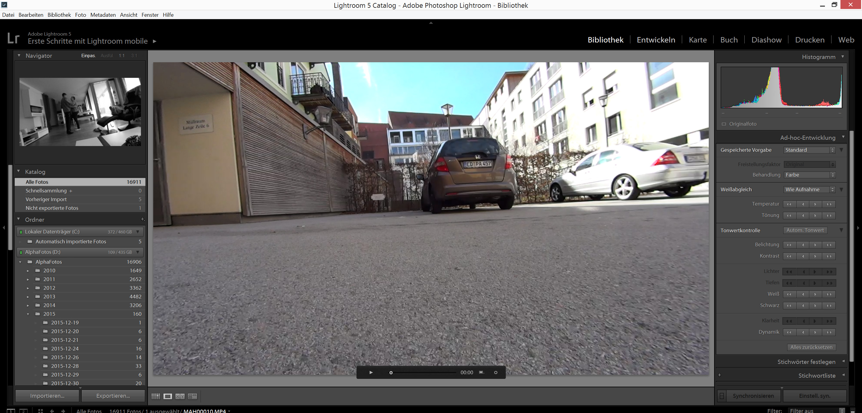

Hier noch ein vorher- nachher:
