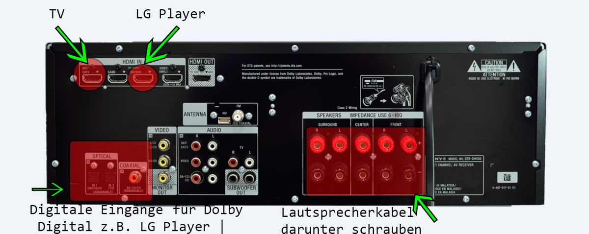

wie es RaNi gesagt hat würde ich es auch machen. Nutze den LG als Player. Verbinde deinen Fernseher und den LG Player mit dem Receiver.
Die Lautsprecherkaben einfach unter die Klemmen schrauben.
