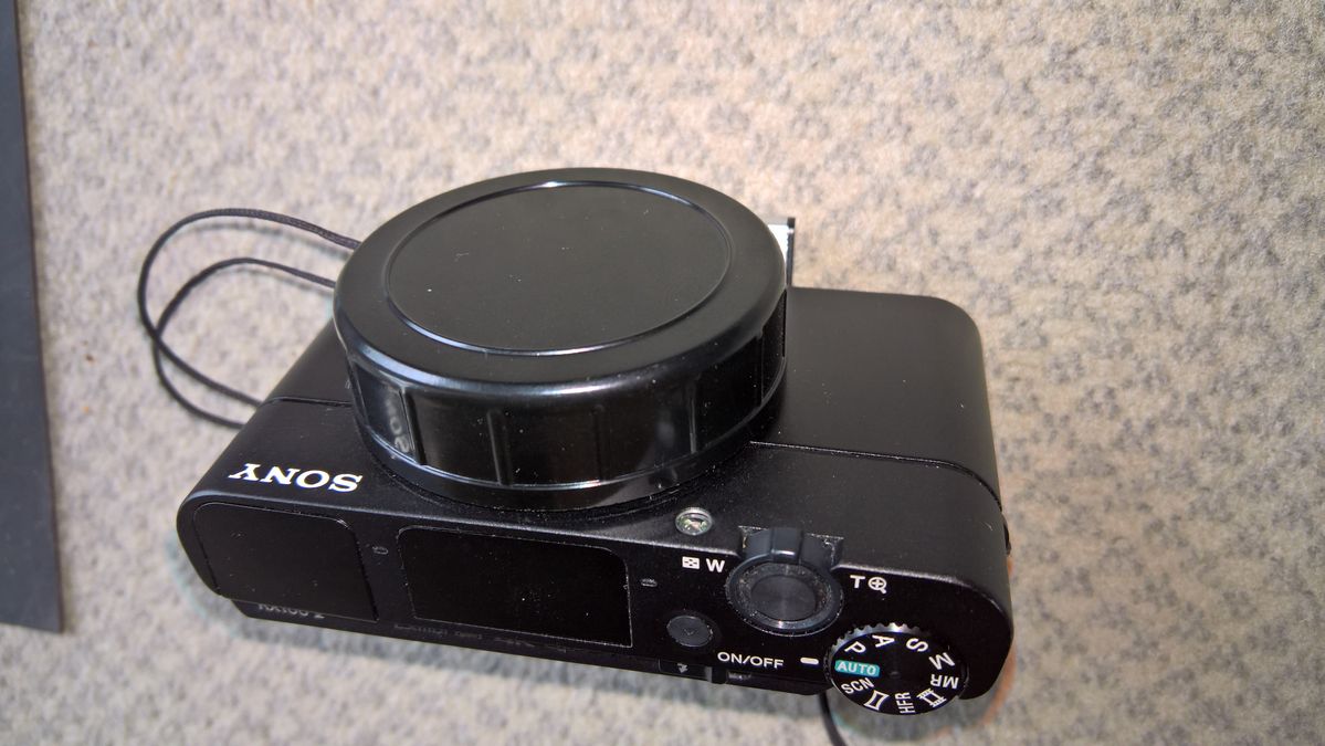

Hallo, als Objektivschutz für meine Modelle rx 100m3 und m5 habe ich den schwarzen Deckel sogenannter Apothekengläser gekauft und das Innengewinde des Deckel (Größe DIN 55) abgeschliffen. Der Deckel passt in der Höhe und in der Breite genau über das Objektiv bis zur Gehäusewand. Mittels einem dünnen Band zum Gehäuse ist der Deckel gegen Verlust geschützt. Der passgenaue Innendurchmesser des Deckels kann durch einen eingeklebten Tesafilmstreifen gefunden werden, so dass der Deckel nicht runterfällt, aber locker genug ist, um ein versehentliches Ausfahren des Objektives nicht zu verhindern. Weitere Hinweise gerne unter *****Objektivschutz.jpg
