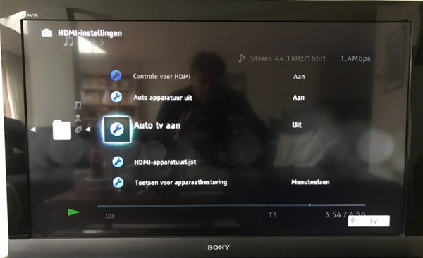

Hoi 73's,
Aha, je hebt me op het goede spoor gezet. Het geheim zat in de HDMI-instellingen van mijn TV. De standaard HDMI instelling is om de TV aan te doen als ik een HDMI aangesloten apparaat aanzet. Zodoende gaat de TV aan als ik de Blu-ray aanzet, wat handig is als je Blu-ray of DVD wilt kijken. Maar als je alleen muziek CD wilt luisteren, is dat niet nodig (of zelfs storend). Kortom, in HDMI instellingen de 'Auto TV aan' op 'uit' gezet en daarmee probleem opgelost.
Alternatief zou je HDMI-instelling 'Auto apparatuur uit' op 'Uit' kunnen zetten, maar nadeel is dan weer dat je het voordeel verliest dat de soundbar automatisch uitgaat als je de TV uitzet.
Was een leuke en leerzame puzzel. Had ik toch bijna een extra 'coax naar analoog' converter gekocht om het 'TV aan'-probleem te fixen. Kan me niet voorstellen dat ik de enige ben met deze use-case. Achteraf kan ik zeggen dat het allemaal logisch is, maar dit mag van mij in de Blu-ray of sounbar handleiding beschreven worden.
