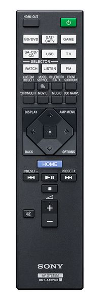

STR-DN1080_RMT-AA320U.jpgDie Bedienung gelingt sehr einfach über ein gutes und schön anzusehendes OSD. Einzig dass bei Aufruf des Menü jedes Mal ein neuer HDMI Handshake stattfindet, nervt ein wenig. Das passiert aber nur beim Setup Menü und nicht beim "kleinen" Menü für den Alltag.
Die Bedienung sonst geht flüssig und angenehm. Das HDMI Cec funktioniert bei mir zusammen mit dem Epson Beamer, dem Apple TV 4K, dem Samsung UHD Player und dem Linux Sat Receiver perfekt. Das Menü vom Sony kann ich mit der Beamer-Fernbedienung aufrufen - perfekt.
Praktisch finde ich auch, dass man das Display am Gerät so einstellen kann, dass es nur bei der Bedienung aktiv ist und sonst aus. Beziehungsweise kann man das Gerät auch über das Display bedienen (Amp Menü).
