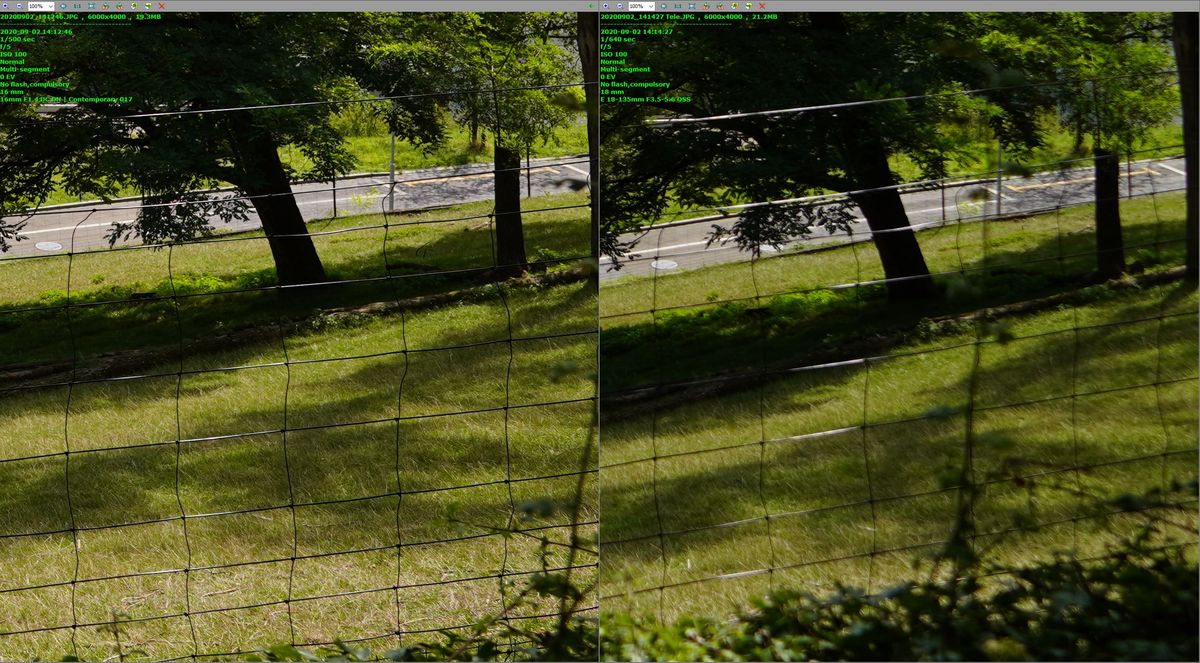

Hallo zusammen
bei meinem 18-135mm Objektiv sind die Bilder nur in der Mitte scharf. Je weiter Dinge von der Mitte entfernt sind, desto unschärfer wird es, insbesondere bei der 18mm Stellung (bei allen Blendenstufen. Bei Blende 8 etwas weniger stark). Zur Illustration die rechte Seite eines Fotos im Vergleich zu einem Sigma 16mm Objektiv (Bildmitte ist also die linke Seite des Ausschnittes). Aufgenommen mit identischen Einstellungen und Blende 5 mit einer alpha 6600. Ist dies normal oder hab ich ein defektes Objektiv erwischt?20200902_135722 vgl.jpg20200902_135722 vgl.jpg

Fothob
Hallo, herzlichen Dank für den Link. Dieses Video war mir bereits bekannt und genau deswegen hab ich meine Zweifel an meinem Exemplar. Mein Exemplar ist deutlich unschärfer als das Getestete, selbst bei Blende 8. Die Unterschiede Zoom vs Festbrennweiten sind mir bekannt aber eine derart schlechte Abbildungsleistung wäre für mich ein Grund wieder auf das Canon EOS M System zu wechseln. Dort hat das 18-150mm Zoom keine derart massiven Unschärfen (bei sogar geringerem Budgetaufwand und obschon im Test desselben Testers das Objektiv nicht besser aussah..). Würde ungerne zu Canon zurück, da die Sony bei Videos ihre Vorteile hat. Gibt es ein Sony Center oder ähnliches, wo ich kurz und unkompliziert mal 3-4 Aufnahmen mit einem anderen Exemplar des 18-135 machen könnte zum Vergleich? Wenn mein Exemplar tatsächlich ok sein sollte, wird die Sony ersetzt....
Fothob
hier weitere Beispiele bei 100%-Ansicht. Links das Sony Objektiv, rechts das Sigma, und dies bei den "schärferen Blenden" 5.6 und 8 Blende 5.6Blende 5.6Blende 8Blende 8des Sony
Fothob
und nochmals ein Beispiel verschiedener Ecken bei Blende 5, diesmal links das Sigma und rechts das Sony. Das erste Bild ist der linke Rand auf Höhe BildmitteHöhe Mitte, linker RandHöhe Mitte, linker RandEcke unten rechtsEcke unten rechts

Hallo @Fothob,
An den "Stein"-Bildern sieht man den Unterschied natürlich deutlich besser. Aber selbst mit Brille würde ich eine Ähnlichkeit zum Review erkennen (wollen). Wenn dir da aber mulmig ist, könntest du mit einem Besuch bei einem Händler wie Saturn, Media Markt oder spezifischer Calumet sicher gehen.
Üblichwerweise bieten diese an, dass man mal ein paar Probeschüsse mit Objektiv und der eigenen Kamera vor Ort machen kann. (Vorausgesetzt, sie haben es da.)
Von den Händlern gibt es mehr als Sony-Zentren. Das einzige, mir bekannte, sitzt in Berlin. Ob das dieser Tage eine Reise wert ist, mag ich nicht bewerten. Aber die leichteste Lösung wäre das mal bei MediaSaturn oder Fachhändlern zu prüfen.
