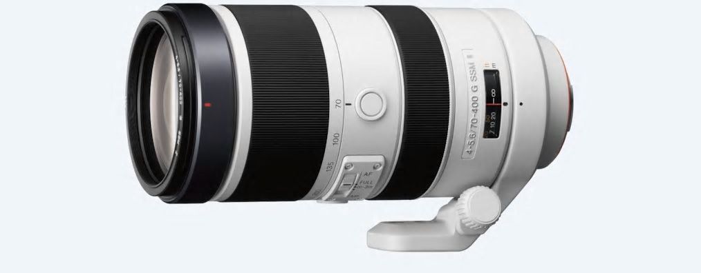

ich hatte das große Vergnügen für Euch das SAL 70–400 mm F4–5,6 G SSM II zu testen.
Welcher Platz ist besser geeignet die beschriebene knackige Schärfe und den superschnellen Autofokus zu testen als zum Finale der DTM am Hockenheimring. Schnelle, richtig coole Autos, richtig Laut und bodenständige nette Fahrer zum Anfassen.
Alles sehr familiär, für die nächste Saison ist schon gebucht.
Eins vorab- es ist ein richtiges Schwergewicht, aber es ist es wert mitzunehmen.

Das Fokusieren geht blitzschnell, das Zoomen geht leicht von der Hand, die Bilder sind knackscharf- alles wie versprochen. Es hat aber halt auch 1.5 Kilo- dessen muss man sich bewusst sein, für mich war das Gewicht kein Problem, es passt gut zum Handling und zu Haptik- es fühlt sich super Hochwertig an und die Ergebnisse sind, wie man es erwartet.
Meine Punkte 10 von 10. Besser gehts nicht!
