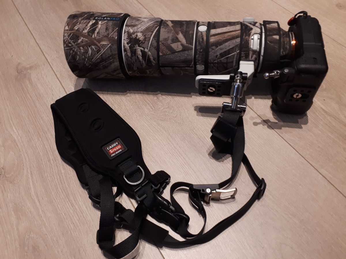

Sowieso is het geen goed idee om de camera met 200-600 te dragen aan de riem van de camera. Het hele gewicht van de lens hangt dan namelijk aan de vatting. Die kan wel wat hebben, maar er komt echt veel gewicht aan te hangen.
Ik maak zelf gebruik van de Carry-Speed camera-strap. Die verbind je met een slimme snelkoppeling aan een mouniting plate die je op de statiefgondel schroeft. Hierdoor hangt de camera met 200-600 mooi in evenwicht (weliswaar op z'n kop, maar dat is juist heel handig om hem snel te kunnen pakken) aan je zij (en niet voor je buik) wat veel comfortabeler is. Bovendien is de strap aan de schouderkant goed gepolsterd waardoor hij heel comfortabel draagt. Met een extra mounting plate onder de camera kan ik hem snel wisselen als ik i.p.v. de 200-600 een andere lens zoals de 24-70 gebruik. Zie ook onderstaande foto.
