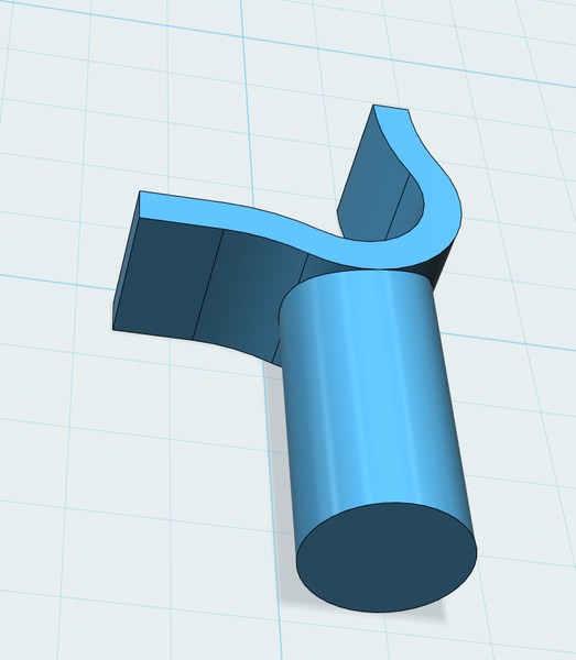

Meine erste Idee hätte z.B. so ausgesehen (das wäre dann zum Aufstecken auf den silberfarbenen Zapfen gewesen):
Wenn man aber das defekte Teil herausnehmen kann und etwas anderes in das Loch im Zapfen stecken kann, könnte es auch so aussehen:

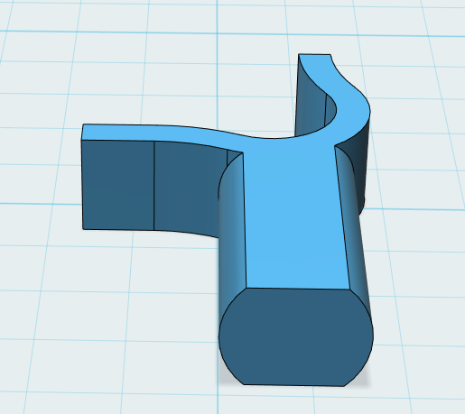

Bzw. da ich es gerne liegend gedruckt hätte (um maximale Stabilität zu erreichen, da so ein Druck ja in Schichten entsteht) würde ich die Seiten des "Stifts" etwas abflachen, da ein 3D-Drucker nicht in der Luft drucken kann. So wie hier zu sehen:
Oder ich müsste den Stift dann halt achteckig machen. Ist ohne detaillierte Messungen und Ahnung von wo die Schraube zum Befestigen ran- oder reingedreht wird aber schwer zu beurteilen.

Danke für die Bilder und die Hilfe aber die Halterung wird nicht festgeschraubt sondern die Halterung hat eine nach unten gerichtete Klammer die in die Tonarmstütze gesteckt wird.oben sind links und recht und vorne und hinten Einbuchtungen,mit der die Plastikhalterung arretiert wird. Daher sieht die Halterung in Natura anders aus wie man sie von oben auf dem Bild zu sehen ist ich danke ihnen für die angebotene Hilfe aber die original Halterung,ist eben leider die dann auch passt ja es gibt andere Bauteile wie ein Steuerpimpel der lässt sich sicher einfach durch einen 3D Drucker,zu erstellen.
