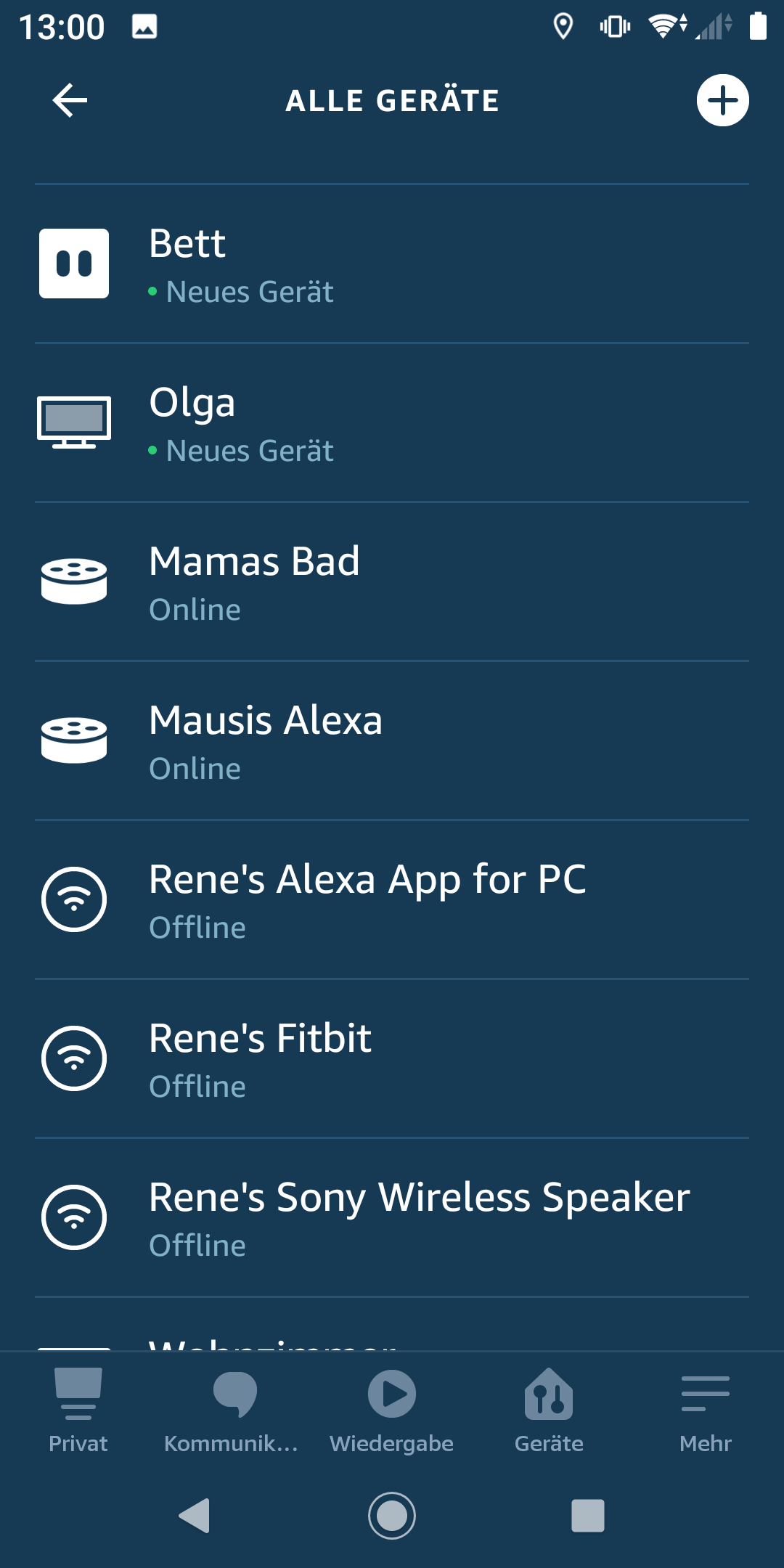

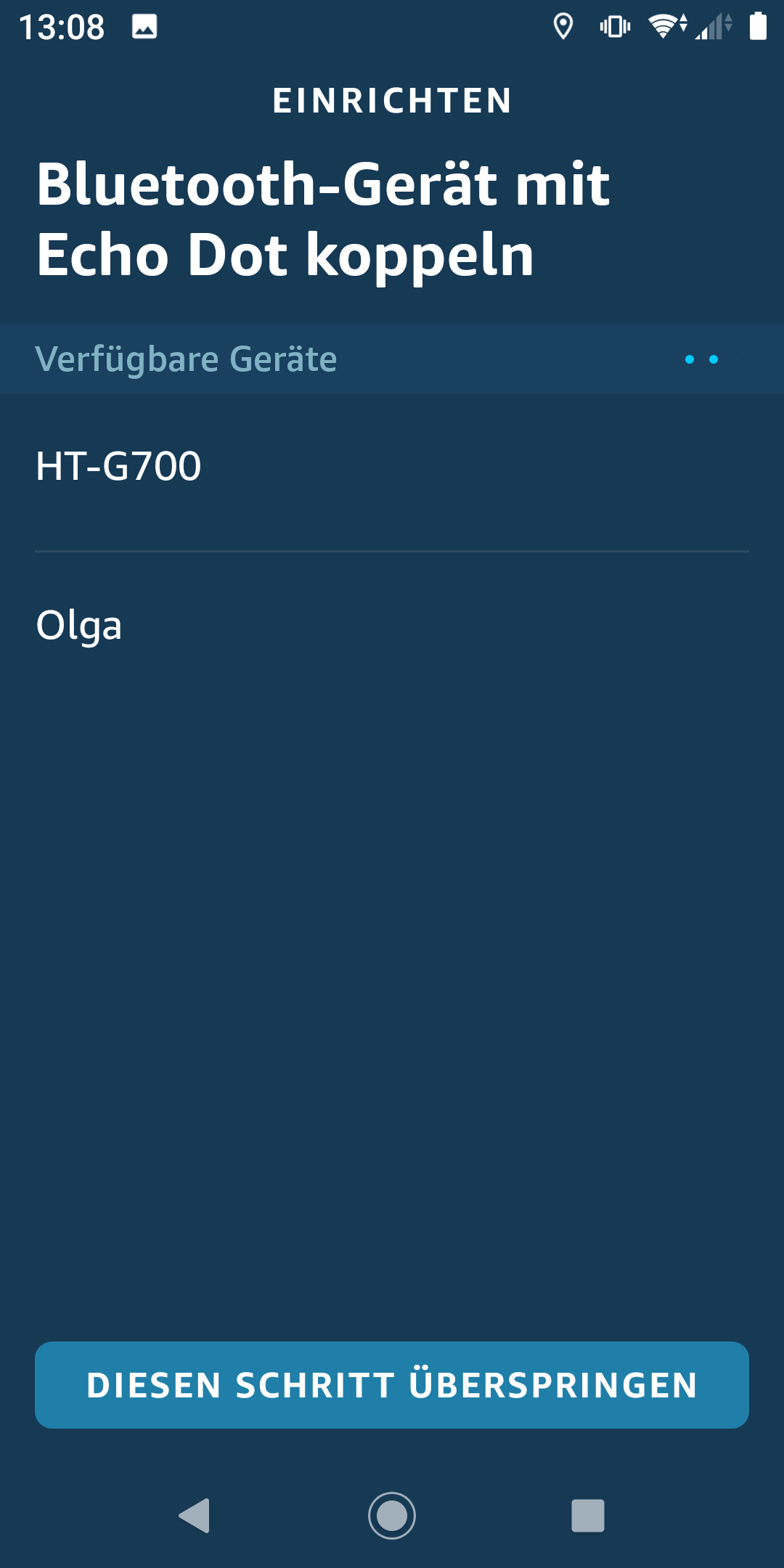

Hallo nochmal.
also Soundbar einschalten und so lang auf Bluetooth drücken bist PAIRI im Display steht:
Dann in der AlexaApp auf deinem Smartphone die Alexa aussuchen, die du verbinden willst, drauf tippen und Bluethooth Geräte wählen.
Dann da drauf tippen und neues Gerät verbinden wählen, dann wird der Soundbar kurz darauf angezeigt, auswählen, fertigstellen und schon verbunden.
Viel Spass damit
VG René

Hallo nochmal.
Viel Spass damit
VG René
