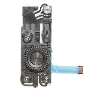

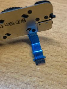

Hallo, ich suche das Bedienteil (links) fuer die RX100-1 (links). Es wird teilweise als "Steuerschalter" Ersatzteil verkauft, aber ich finde es immer nur fuer die RX100-2 und -3 (siehe Bild rechts). Hat jemand einen Tipp, wo ich es fuer die -1 bekomme oder weiss dass das Bedienteil fuer die -2 -3 und ggf. noch hoeher 100% kompatibel ist zur -1? Die Leiterbahnen sind bei beiden 6 duenne und 1 dicke, die Buttons tw. anders beschriftet, was mir aber Wurst waere, solange es 100% kompatibel ist. Ich benoetige gleich 2 solche Steuerschalter, da die bisherigen ziemlich durchgenudelt sind, 1 sogar total durchdreht, siehe ab der Haelfte: https://www.youtube.com/watch?v=SVK0XbIWroY - wer davon auch mal betroffen sein sollte, dass sich die Kamera staendig selber bedient und alles verstellt und sogar von sich aus ein/ausschaltet, es liegt wohl oefter an genau diesem Bedienteil, was dann auszutauschen ist.

Hab ich das hier dann richtig gefunden?:
https://de.eetgroup.com/i/149043513-Sony-Switch-Block-Control-SW63500
Ist aber etwas arg ueberteuert, und jetzt aber die Gretchenfrage: unter diesem Link steht dieses Bedienteil sei fuer die RX100-2 _oder_ -1. Heisst das im Umkehrschluss dass alle Bedienteile, die fuer die -2 und -3 (Mark 2 und Mark 3) verkauft werden, (auch) kompatibel sind zur -1? Bis auf dass da tw. die Knoepfe anders beschriftet sind?
Ausserdem sieht es auf dem Foto und der nur 6 Monate Garantie so aus, als bekommen fuer ueber 60€ (Marktwert schaetzungsweise max. 20€) nur ein gebrauchtes Teil bei EET. Das muss es doch auch neu geben?

Glaube ja immer noch dass die Bedienteile für Rx100-1, -2 und -3; das „User Interface“ oder „Control Block“ genannt; bis auf die Beschriftung der Knöpfe identisch sind. Aber da ist offenbar keine Info zu bekommen, ob dem so ist. Falls es doch wer weiß, bitte melden! Denn das für -2 und -3 gibts 3mal günstiger :wink:
Bdp4100
Ich habe es GEAHNT! Aber (bislang) keiner wollte es zugeben.
Das Bedienteil (Steuerschalter-Controller-Block) ist zumindest funktionell fuer die Modelle Mark 1, 2 und 3 IDENTISCH. Evtl. auch fuer alle Modelle von M1 bis M6?
Ich habe das Bedienteil um die ~20€, aber eigentlich fuer die M2 und M3 gefunden, und auf Verdacht fuer die M1 bestellt. Die Knoepfe sind zwar zum Teil anders beschriftet, aber das war es dann auch schon an Unterschieden.
Es ist also Unfug dass man zumindest dieses Teil unbedingt genau fuer die jeweilige Mark-Version bestellen muesste! Soviel zur Monopol-Geschichte 😉
