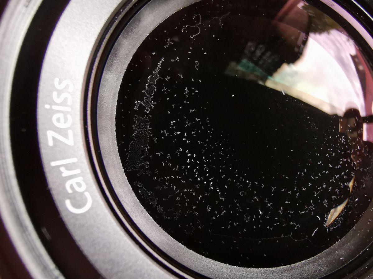

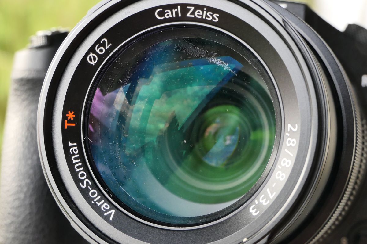

wir haben uns bei unserer RX-10 einen Fungus zwischen den ersten zwei Linsen eingefangen.
Glücklicherweise "noch" nicht so schlimm, das wir in diesem Urlaub noch Bilder machen können. Jedoch stellt sich die Frage kann das Objektiv von vorne geöffnet und die Linsen gereinigt werden oder ist das gesamte Objektiv zu ersetzen?

Ich habe von Fa. Geissler mittlerweile noch eine Rückmeldung erhalten, weil ich gezielt nach dem Objektivtausch
an der RX10 gefragt habe. Mir wurde ein Betrag von ca. 300 - 330€  inkl. MwSt. genannt.
Ich werde die Kamera bei nächster sich bietender Gelegenheit einsenden und das Objekitv tauschen lassen.
Denn auch wenn ich das Objektiv jetzt nach der Diagnose offen in die Sonne (UV-Licht) und die Kamera in trockener Raumluft liegen habe, habe ich den Eindruck das die fiesen Einzeller weiter über die Linse kriechen....
Inzwischen erinnere ich auch den möglichen Tag an dem das passiert sein könnte.
Im Regen Schiffe fotografieren und danach die Kamera in der Tasche zu lagern, war demnach nicht die schlaueste Idee. Lehrgeld.....  Habe allerdings bereits auch schon früher in feuchter Umgebung fotografiert, aber danach dann immer getrocknet.

Ich habe am Sonntag mal wieder meine RX10 genauer angeschaut und festgestellt, dass sich an der vorderen Linse von innen ein deutlicher Belag gebildet hat.
Lt. meinen Recherchen im Internet kein Einzelfall.
Wie haben Sie sich mit Ihrer Kamera entschieden?   Reinigung, Austausch Objektiv oder gar nichts?
