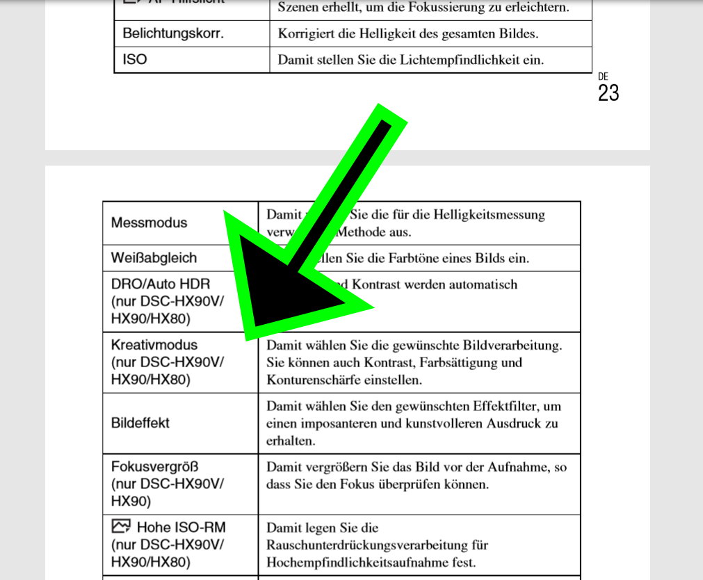

ReneBeukert.
Hallo aus Erding,
es nennt sich HDR Modus. Das findest du im Menü unter Kameraeinstellungen, warscheinlich auch über die FN Taste unter Kreativmodus. Ausserdem kannst du da auch die Dynamikbereichoptimierung ausprobieren. Beachte aber, dass Beides nur im jpeg Dateiformat funktioniert. Bedienungsanleitung Seite 24.
VG René

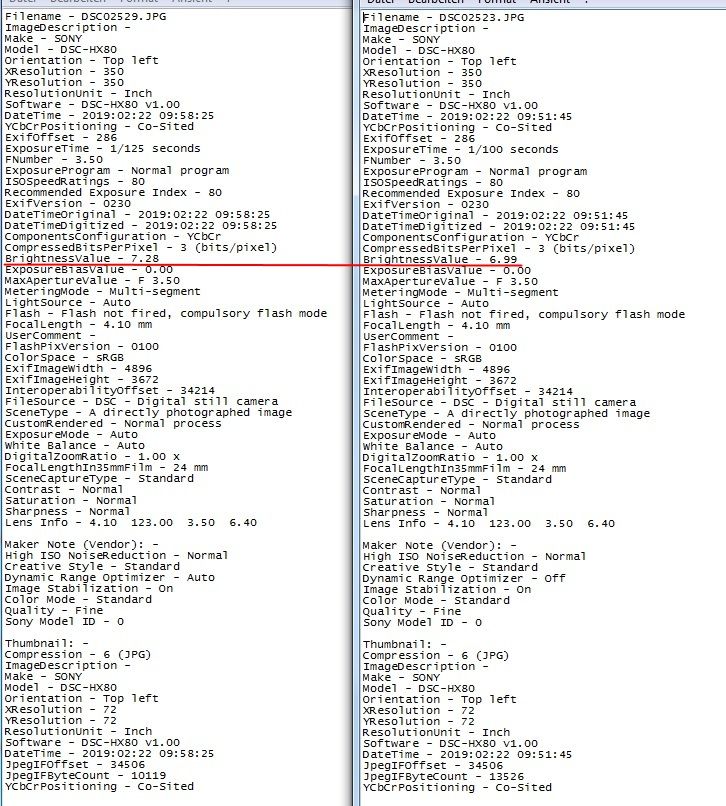

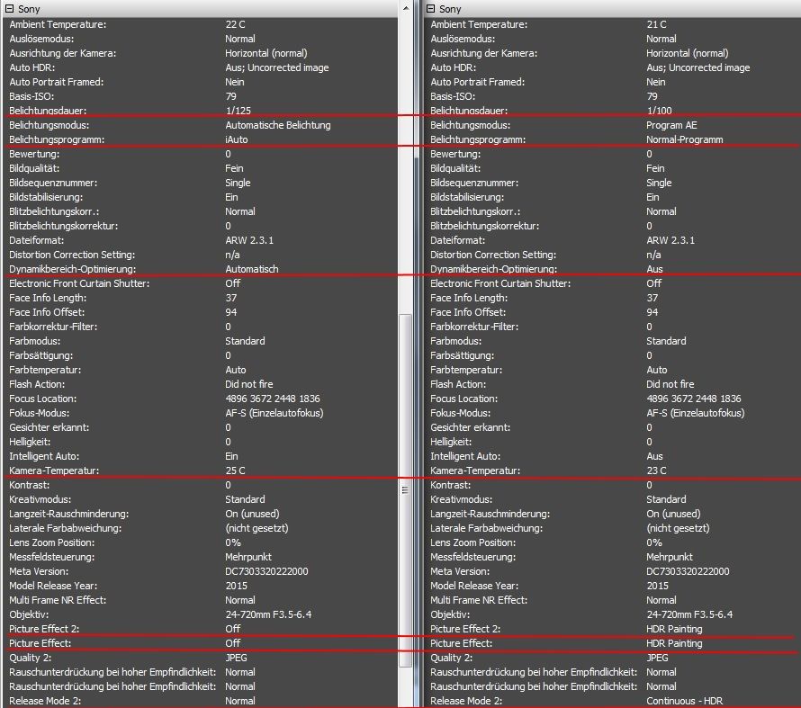

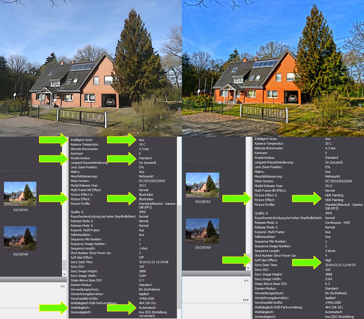

Habe versucht mit den ISO Werten zu spielen.
Dazu auf "Programmautomatik" und die Werte verändert.
Möglicherweise habe ich dabei noch andere Werte verstellt.
Die Farbwerte haben sich total verstellt.
linkes Bild Intell. Auto
rechtes Bild Programmautomatik
Ich habe Fotos verschiedener ISO Werte gemacht.
Von 3200 - 80. Es gibt keinen Unterschied in der Helligkeit der Bildern.
Alle sehen fast identisch aus.
Anbei die EXIF Daten der beiden Bilder.
Einziger Unterschied der Helligkeitswert.
Werden die Farbwerte und anderes nicht registriert ?
Gruss Werner

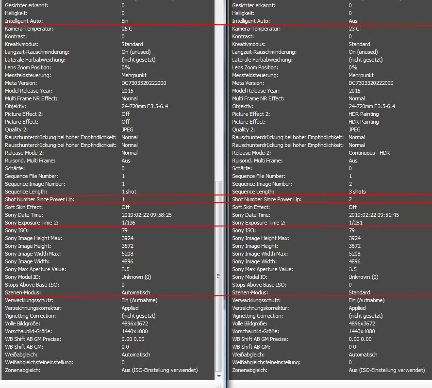

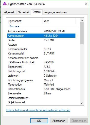

IamNic
Hallo @Landstreicher1,
du hast dort anscheinend einen Kunst-Filter aktiviert, welcher zu diesen verwaschen Farben führt.
Mit welchem Programm auch immer du die Meta-Daten ausliest zeigt nicht alles - klicke die Fotos einmal mit Rechstklick an und gehe auf den Tab "Details" - die Daten dort sind sehr viel aussagekräftiger als die beiden Fenster die du in deine Nachricht gepackt hast.
Das sollte dann so aussehen:
Aussagekräftige Detailansicht von Windows.Aussagekräftige Detailansicht von Windows.
- Nic

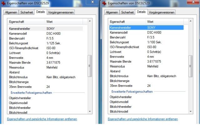

Landstreicher1
Hi,
ich habe "Einstellungen zurückgesetzt".
"Kunst-Filter" ist weg.
Anbei die EXIF-Daten der gleichen Bilder über die Bild-Eigenschaften.
Gruss Werner

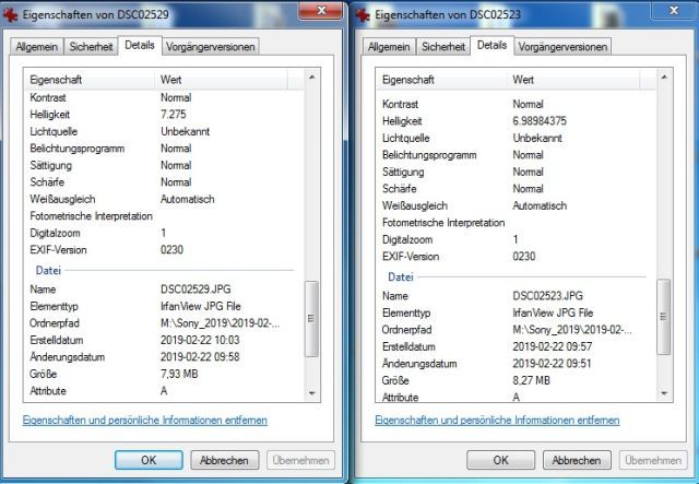

Milliway
Forenjunkie
Hallo Werner
„Ich habe Fotos verschiedener ISO Werte gemacht.
Von 3200 - 80. Es gibt keinen Unterschied in der Helligkeit der Bildern.“
Natürlich bleibt die Helligkeit der Aufnahmen ungefähr gleich, wenn man sich in Belichtungsdreieck befindet !
Siehe nochmals Beitrag zuvor, insbesondere Punkt 4. Und die eingefügten Links.
Wenn du dir deine Aufnahmen, die mit ISO 3200 Aufgenommen hast in eine 100 Prozent Ansicht anschaust, wirst du festgestellt haben das diese Aufnahmen sehr grob körnig / unbrauchbar geworden sind.
„Anbei die EXIF Daten der beiden Bilder.
Werden die Farbwerte und anderes nicht registriert ?“
In den EXIF Daten werden auch die verwendeten Filter / Farbwerte registriert, das Problem ist das diese unter Bildeigenschaften nicht sichtbar sind.
Wie die vor Schreiber bereit angemerkt haben, hast du neben der P Automatik irgendein Filter mit aktiviert.
Wenn du die nahezu Kompleten EXIF Daten auslesen willst, empfehle ich dir Picmeta System.
Download Link der kostenlosen Version unten auf der Seite.
Ferner empfehle ich dir ein Handbuch für deine Kamera Zuerwerben, auf Anhieb habe ich aber nur eines in englische Sprache gefunden
IamNic
bei beiden Bildern scheint der ISO-Wert gleich zu sein (80).
Nur die Belichtungszeit ist leicht verändert (1/100 -> 1/125).
- Nic

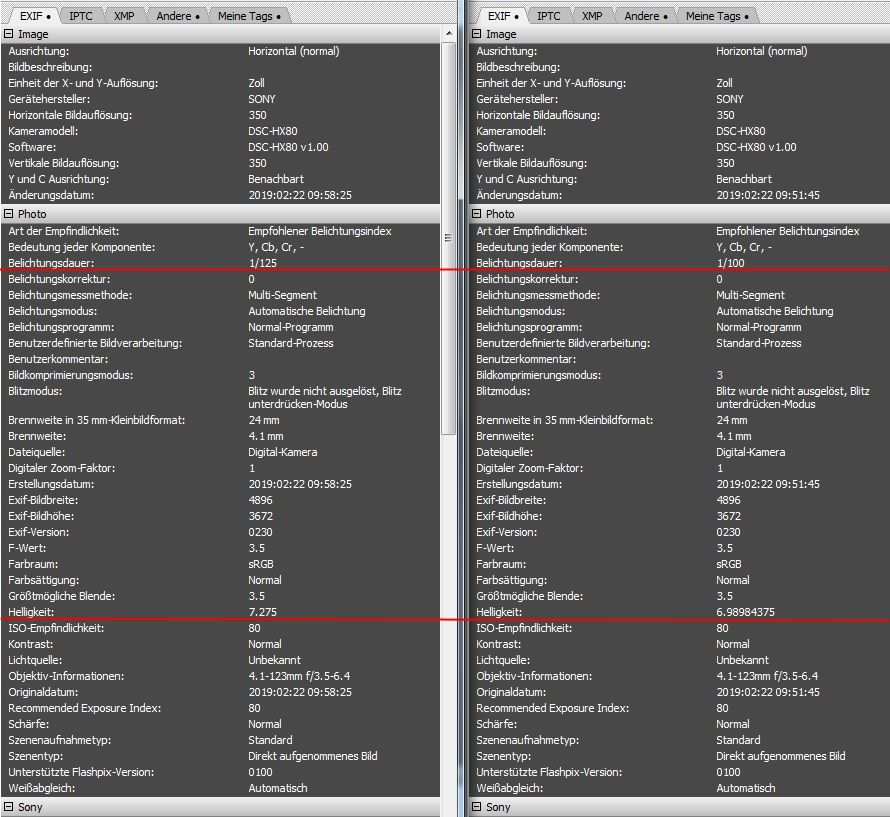

Landstreicher1
Habe das PIE zur EXIF-Auswertung benutzt.
Leider kann ich mit dem Freeware Programm von PIE keine EXIF-Datei der Bilder erstellen.
Desshalb die Daten über diesen Umweg.
Gruss Werner
