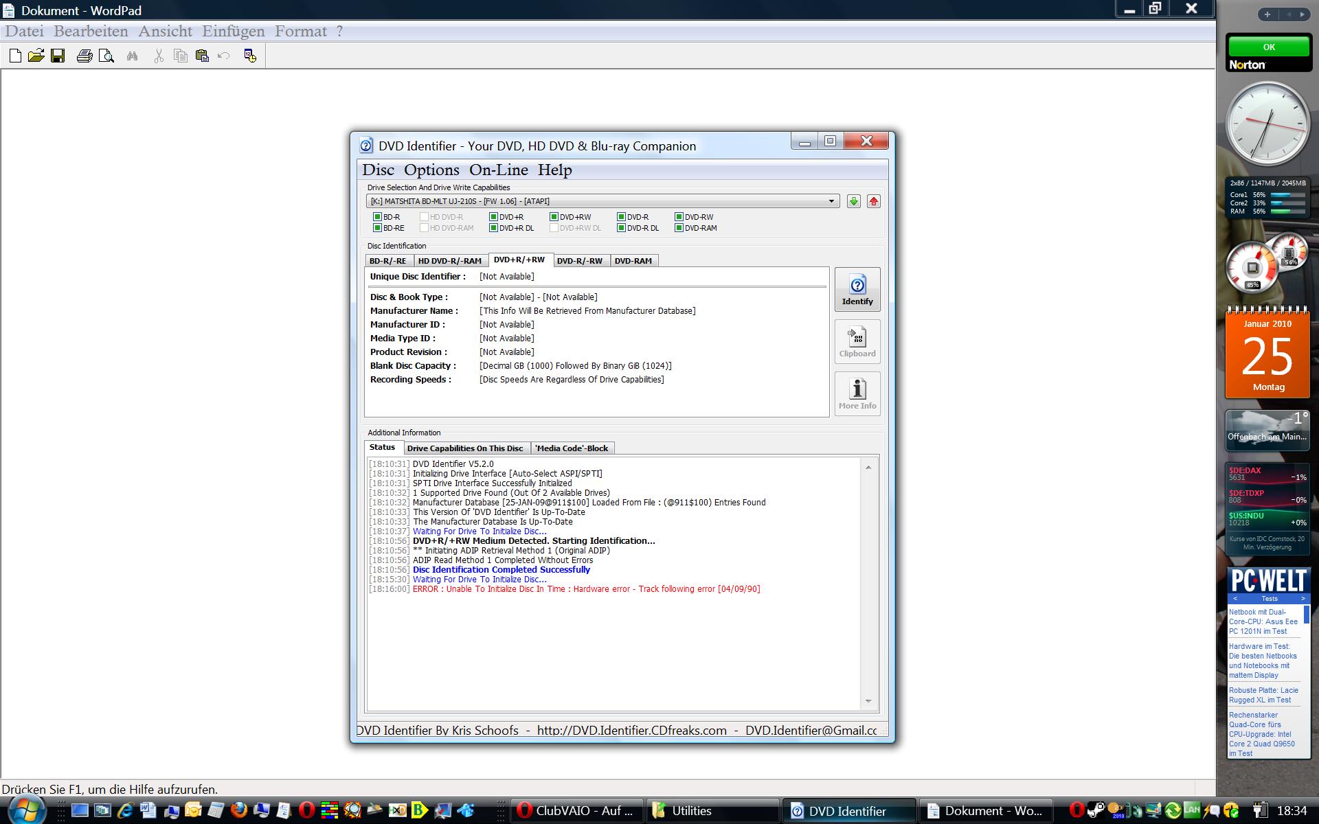

gehts. Ist schon merkwürdig. Ich habe da ein Free-PRG. nennt
sich DVD Identifier Vers. 5.2.0
http://dvd.identifier.cdfreaks.com/
Bei einem Test-Identify werden der gleiche Status von den
DVD's erkannt. Einen Screenshot habe ich angehängt.
In der Drive Selektion Zeile ist das Laufwerk incl. FW.
So habe ich jetzt mit der DVD+R Kopie eine zweite Partition
erstellen können.
Normal ist das nicht.
Gruß Andreas
