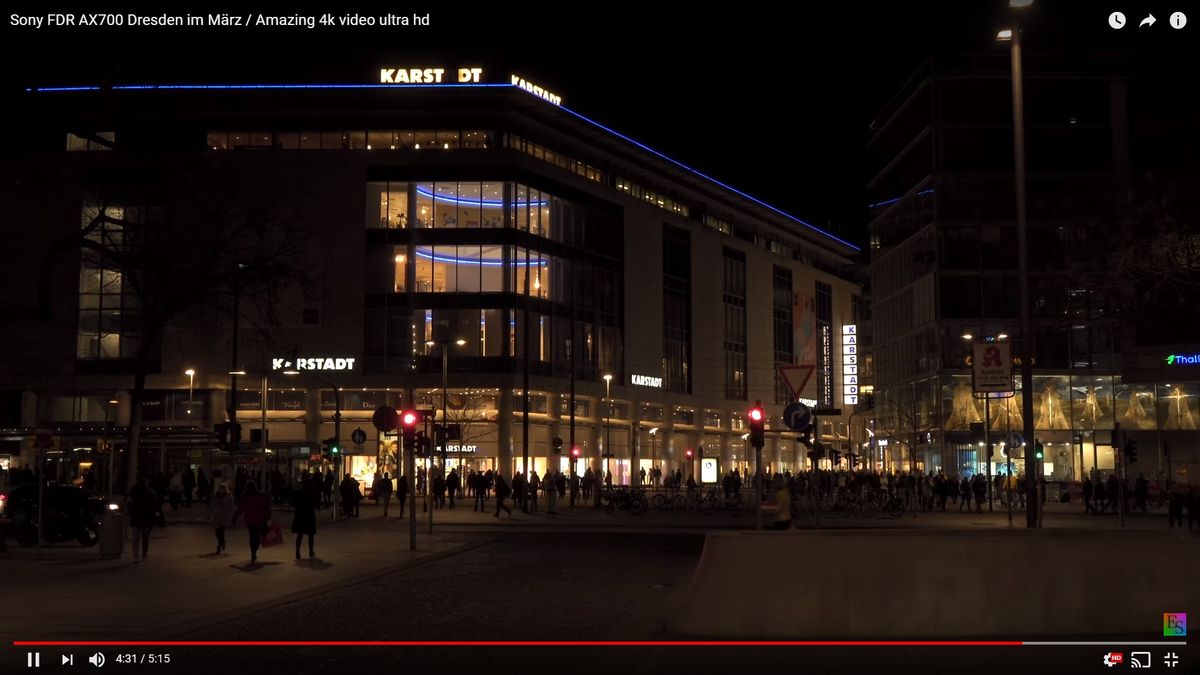

habe die AX700 zurückgesetzt und die Einstellungen von Nic vorgenommen und bin leider immernoch sehr entäuscht. Anbei mal zwei Bilder: 1. Bild aus einem Video von der Plattform YT mit kaum bis kein Rauschverhalten und das 2. Bild von der Cam bei wesentlich besserem Licht und trozdem ein recht hohes Rauschverhalten
Plattform YT
CAM Gruß Michael
Hallo @Test-ax700,
stelle als Picture Profile den Farbraum HLG-2 ein, da du hier das geringeste Rauschverhalten haben solltest.
Jedoch werden Farben womöglich durch den höheren Dynamikumfang etwas blass (direkt aus der Kamera) und solltest du keine Nachbearbeitung/Farbkorrektur durchführen wollen musst du ggf. die Sättigung etwas hochstellen.
Videos, welche du auf YouTube ansiehst sind NIE repräsentativ für die Qualität, welche die Kamera aufnimmt. Die Videodatei wird hierbei stark komprimiert (von 100Mbit/s bzw. 60Mbit/s auf nur knapp 40Mbit/s). Dabei geht das "feine" Rauschen verloren und dunkle Farbbereiche werden mehr "zusammengefasst" (Interframe-Compression ist schon was tolles
). Das bedeutet, dass trotz geringerer Qualität das Video weniger zu rauschen scheint.
Mit dem HLG (oder auch S-Log) Profil solltest du dennoch bessere Ergebnisse erzielen können. Und wenn dir das Rauschen immer noch zu viel ist, dann drehe einfach in dem Videobearbeitungs-Programm deiner Wahl den "Gamma"-Slider etwas nach unten. In der Kamera kannst du auch einfach mit dem Schwarz-Wert-Slider etwas rumprobieren, das sollte fast den selben Effekt haben.
Somit werden dunkle Bereiche noch dunkler und ein rauschender Videoanteil wird gar bis auf komplett dunkles Schwarz gezogen.
- Nic
P.S.: Hatte Spätschicht, sorry dass ich jetzt erst antworte.
