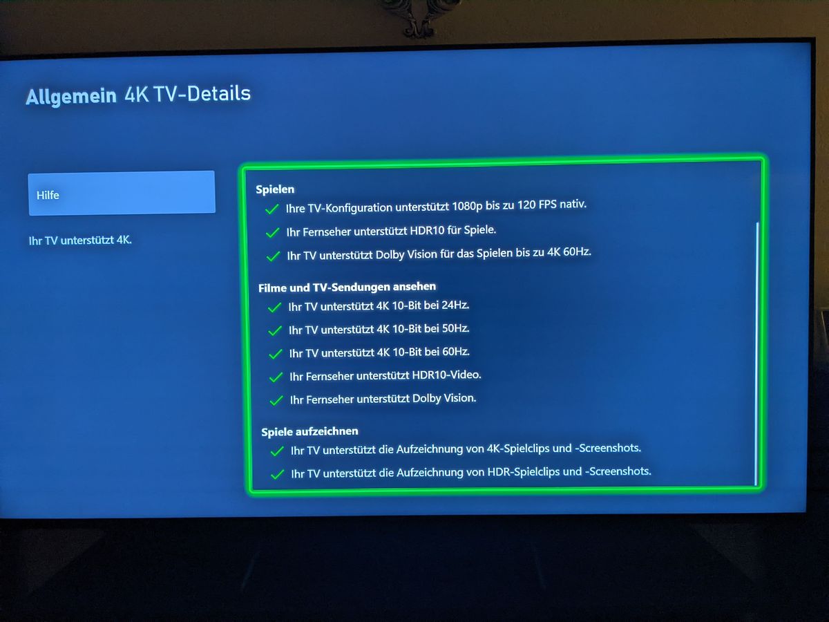

Ich habe eine Frage zu meinem TV in Verbindung mit der XBX.
Es ist der Sony X85J in der 65" Variante.
Link: https://www.sony.de/electronics/fernseher/x85j-series/specifications#features
Update auf VRR erhalten: https://www.sony.de/electronics/support/lcd-tvs-android-x85j_x86j_x89j-series/kd-43x85j/software/002...
Wenn ich die Xbox anschließe, wird unter TV Settings angezeigt, dass der TV keine 4k in 120 Hz unterstützt.
Ist das eine Frage der Einstellungen, oder wie lässt sich das beheben?
Ich gehe derzeit davon aus, dass der TV für beide neuen Konsolen gerüstet ist und sämtliche Inhalte in 4k mit 120Hz laufen sollten.
Im Menü der XBX, eins vor dem angezeigten Untermenü, kann man 4k eingeben, dass lässt die Konsole dann aber nicht zu, weil es wohl nicht unterstützt wird.
Ich habe die Konsole an einem der beiden 120 Hz/4k HDMI Ports angeschlossen. Der Sky Receiver hängt an einem "normalen" HDMI Port.

Hi haxe81, ich habe es hier gefunden: Was ist HDMI 2.1? Funktionen und Vorteile erklärt | Sony DE, dass es für dieses Modell bald verfügbar sein wird.
