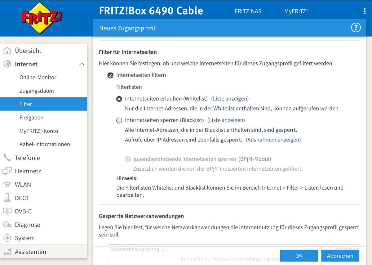

Hier er noch eine kleine Anleitung für die fritzbox, wenn wer Fehler entdeckt bitte melden danke .
86DCA115-6D0F-4896-AA3D-26BA05ADC18D.jpegEF96ECF3-E15F-4A62-9CB5-F31D16641942.jpeg90AB406C-5C3C-4B63-AD18-BA1D065DF250.jpeg5AF51B3C-EEB9-4A7E-B803-B5BB689A5DCD.jpeg

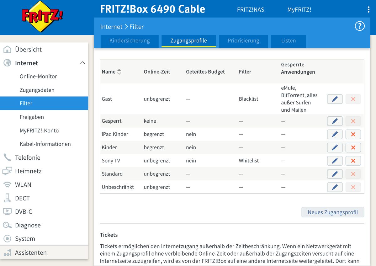

@ironmike123, du musst das anders eintragen und dann dem TV noch das Profil zuweisen.
1. Internet - Filter - Zugangsprofile --> Profil anlegen als "SonyTV" und bei "Filter für Internetseiten" Whitelist setzen.
2. Internet - Filter - Kindersicherung --> TV Gerät finden und das Zugangsprofil "SonyTV" setzen.
3. So die Adressen einstragen:

So muss das aussehen:
Wenn du irgendwelche Seiten von Sony freigeben willst, macht der ganze Aufwand keinen Sinn. Updates kommen 2-4 mal pro Jahr, es verbessert sich nix. Also wenn ich dann online updaten will, deaktiviere ich den Filter und mache das Update oder lade es aus dem Netz auf einen USB Stick.
