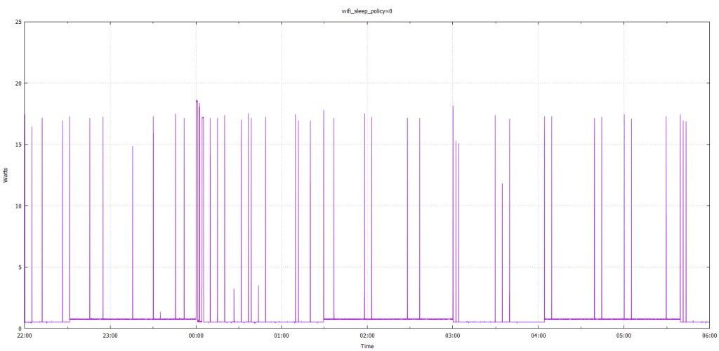

Hier wie versprochen die Analyse mit wifi_sleep_policy=0 (allerdings halt unter Marshmallow).
Der TV wacht immer noch sehr oft auf, allerdings deutlich weniger als zuvor. Jetzt scheinen nicht mehr primär Timer dafür verantwortlich zu sein:

Im Log vom WLAN Access Point sieht man jetzt keine An-/Abmeldevorgänge mehr. Das reicht in diesem Fall also nicht, um Wakeups nachweisen zu können.
Am Morgen beim Einschalten crasht der TV (Marshmallow) dann wie üblich mit der gesetzten Option und startet komplett neu.
