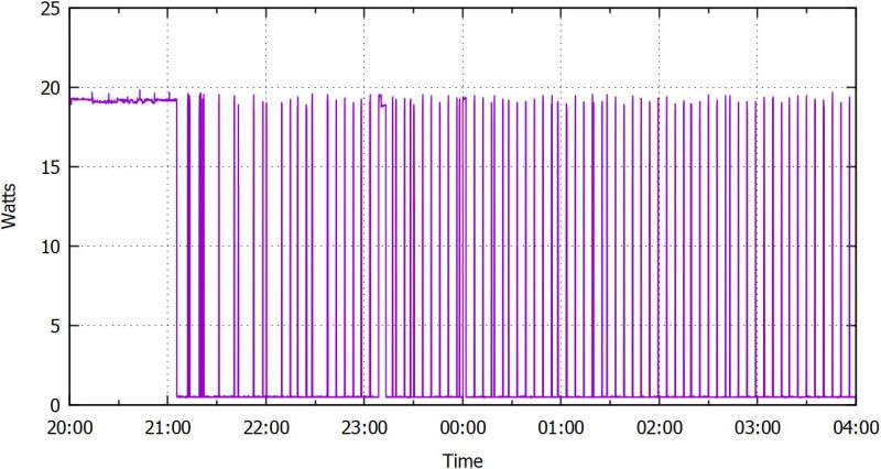

Ich habe in den letzten Tage das Standby Verhalten von Sony Android TV Geräten unter die Lupe genommen... mit einem durchaus schockierenden Ergebnis.
Der erste durchgeführte Test war mit für eine niedrige Leistungsaufnahme optimierten Einstellungen (Fernstart und automatische Software Downloads waren deaktiviert). Nachdem die Power-Taste gedrückt wird, geht erstmal nur der Bildschirm aus, während der Prozessor im Hintergrund noch allerlei Wartungsarbeiten durchführt (z.B. EPG/Kanallisten Updates). In diesem Zustand verbraucht der TV noch ~20W. Nach über einer Stunde geht er dann in den Tiefschlaf (~0.5W), aus dem aber aber ständig wieder aufwacht:
Man kann hier sehen, dass der TV nach über einer Stunde in den Tiefschlaf geht, anschließend wacht er alle paar Minuten wieder auf. Das kann für das Netzteil nicht sonderlich gesund sein.

Ich habe mir jetzt die Verordnungen nochmal durchgelesen. Wenn man von besagtem EG 642/2009 ausgeht, darf ein Fernseher im Bereitschaftsmodus 0.5W nie überschreiten. Verletzungen seitens Sony:
  • Der TV benötigt nach dem Aktivieren des Bereitschaftsmodus bis zu 2 Stunden, bis er selbigen tatsächlich erreicht (zumindest bei Verwendung interner (SmartTV-)Funktionen, bei Verwendung externer HDMI-Geräte kann es auch schneller gehen). In dieser Zeit verbraucht der TV ~20W.
  • Der TV wacht im Bereitschaftsmodus mehrmals pro Stunde auf und nimmt dann kurzzeitig ~20W auf.
Bei Sony TVs handelt es sich allerdings um “vernetzte Fernsehgeräte”. Es sollte daher EG 801/2013 gelten. Zu beachten ist, dass der TV kein HiNA-Gerät ist (High Network Availability)! Bei einem “vernetzten Fernsehgeräte” ohne HiNA-Funktionalität gilt, dass der TV 3W nicht überschreiten darf (und nochmal… das ist kein Durchschnitts-, sondern ein Maximalwert!). Außerdem muss das Gerät diesen Zustand nach 20 Minuten erreichen.
Ich möchte hier nochmal auf meine Messungen im Bereitschaftsbetrieb hinweisen:
Das Diagramm zeigt die Leistungsaufnahme nach dem Aktivieren des Bereitschaftsmodus (bzw. Ausschalten des TVs). Es dauert erst über eine Stunde, bis er selbigen tatsächlich erreicht, woraus er dann alle paar Minuten aufwacht. Diese Aufzeichnungen wurden nach einem Werksreset und initialem Setup (Verbindung mit WLAN, Einrichtung des Google-Accounts) durchgeführt.
Natürlich wurden diese Messungen nicht mit professionellem Equipment durchgeführt. Aber es reicht als Indikator dafür, dass die Grenzwerte um ein Vielfaches überschritten werden.
