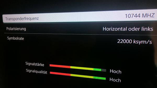

Hallo,
nach der Neuausrichtung sieht es bei mir so aus (heute ist es jedoch bedeckt):
Schöne Grüße
Peter

Hier also meine aktuellen Signal-Werte via 60cm Schüssel aus dem Sony TV Menü:
Home/Einstellungen/Hilfe/Signaldiagnose
Ich bekomme ebenfalls 2 Balken angezeigt.
Beide haben anders als in deinem Fotobeispiel einen Vollausschlag und rechts daneben jeweils den Zahlenwert 100.
Und dies ist bei deinem gewählten Transponder 10743 (ua. arteSD)
sowie beim wichtigeren Transponder 11493 Mhz (ua. Das Erste HD) der Fall.
Um zu testen ob diese Angaben sich verändern habe ich die Antenne "verdreht".
Die 2 Balken samt Zahlen wurden nur schlechter nicht besser. ja bis runter auf 0 0 und grauem Balken.
@Peter_S.mehr geht nicht?
