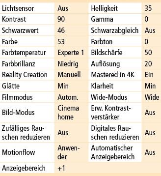

Meine Bildeinstellungen:
Aktuell nutze ich die Empfohlenen Einstellungen von Audiovison:
Allerdings Bild-Mods Cinema-Pro
Auch durch durchprobieren der Bildverbesserer oder der Bild-Modi konnte ich keine Änderung feststellen
Handelt es sich hier um ein allgemeines Problem der Reihe oder gibt es noch eine andere Einstellung die mir bei dem Problem helfen könnte:

Dass das im Neuzustand anders aussah liegt wohl auch daran, weil du kräftig an den Vor-Einstellungen rumgespielt hast! :wink:
Eine Lösung, welche bei mir dieses Problem etwas verbessert hat, wäre, den Schwarzabgleich wieder auf Mittel oder Hoch einzustellen!
Bei meinem Sony macht exakt diese Einstellung diese Artefakte  in dunklen Bereichen erträglicher.
Sei so nett  und probiers mal aus und poste deine Erfahrung...

Ich habe jetzt nochmal mit dem Schwarzabgleich getestet. Den einzigen Effekt den ich dadurch habe ist der, dass Bewegungen und Kameraschwenks total verschmieren.
