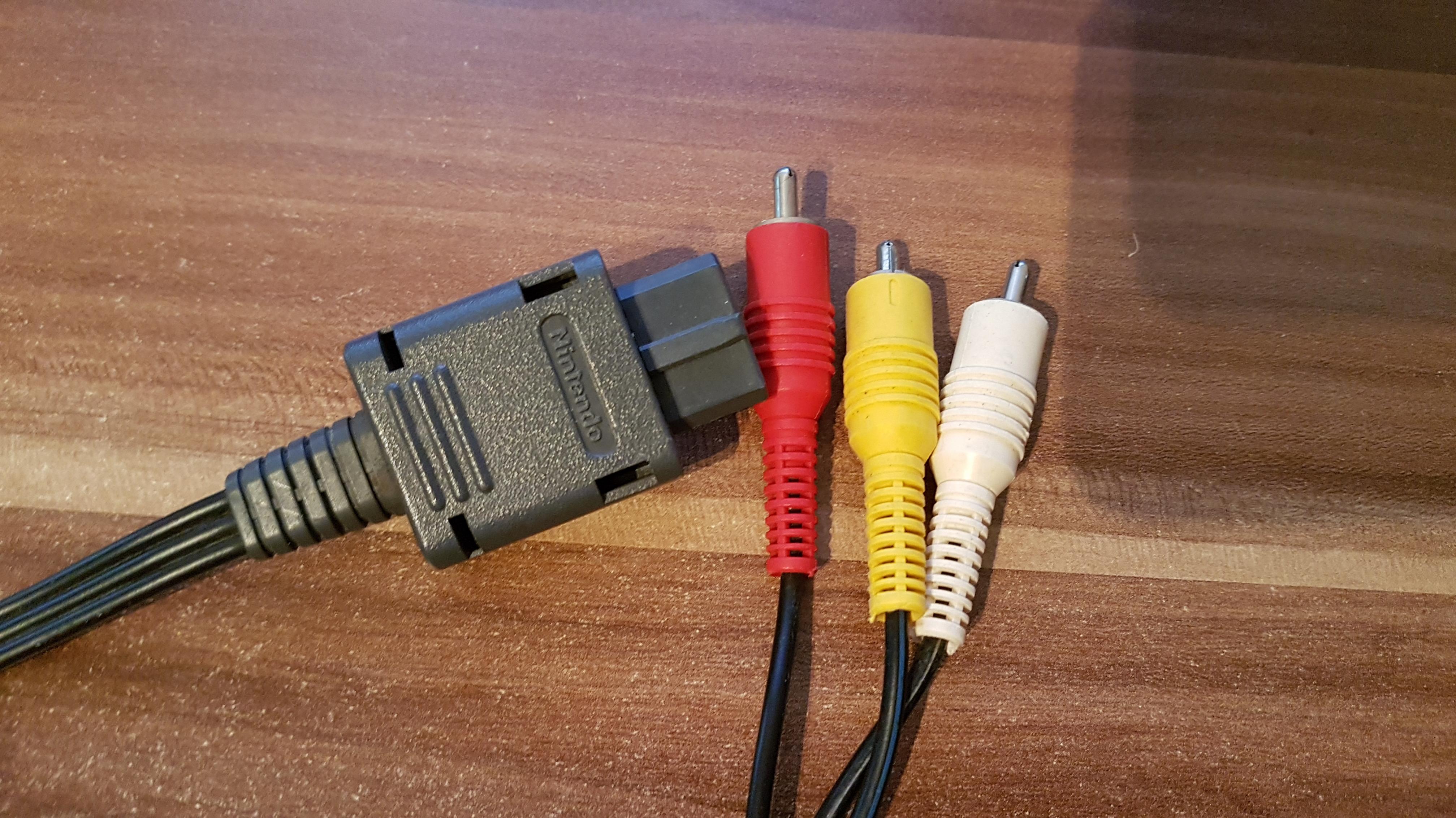

Ich habe mir einen Sony KD65a1 zugelegt und bin sehr zufrieden. Nun möchte ich jedoch meine alte Konsole anschließen. Die Konsole kann leider nur SCART - der KD65a1 hat jedoch keinen Scart anschluss. Lt. Bedienungsanleitung ist das kein Problem, denn mit einer "Composite Verbindung" für AV IN sollte das funktionieren.
Im Sony Online Shop gibt es dieses Zubehör nicht. Der freundliche Willy, vom Sony Support hat mich an einen Dienstleister weiterverbunden, welcher aber telefonisch nicht erreichbar ist und auf Emails nich reagiert.
Also ein wenig auf Amazon gesucht, nichts derartiges Gefunden.
MediaMarkt & Saturn haben solche Kabel nicht. Letzte Chance gestern dann, ab zum Conrad.
Dort habe ich mir nun einen "Cinch Kurzadapter" und eine "4. Pol Klinke 3x Cinch Stecker" aufschwätzen lassen, denn "das funktioniert garantiert".... Pustekuchen - daheim angeschlossen und es geht natürlich nicht.
Wie habt ihr das Problem gelöst und mit welchem Kabel/adapter/etc.?
Danke vorab!
P.s. (Ja ich weiß, das Bild wird Kacke)

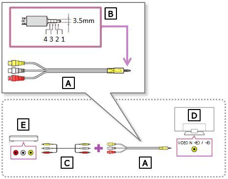

Hallo Nebu,
dein TV sollte über einen 3,5 mm Klinkensteckeranschluß für analoge Signale verfügen.
Laut meinen Unterlagen beötigst du folgenden Adapter:
Der Klinkenstecker muss folgendermassen belegt sein:
1: Audio (L)
2: Video
3: Masse
4: Audio (R)
Demnach müsste der folgende Adapter für deine Zwecke passen:
Laut Rezension weist er die korrekte Belegung auf:
Pin 1 (Audio Links)
Pin 2 (Video)
Pin 3 (Ground)
Pin 4 (Audio Rechts)
Schöne Grüße und viel Erfolg
Peter
