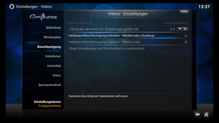

Hast du IEC Passthrough und Hardwarebeschleunigung für Videoausgabe in SPMC aktiviert?

Habe das Ruckeln weiter eingegrenzt. Die HD Filme ruckeln, wenn ich "Passthrough output device = Android, RAW Passthrough" stelle. Dann habe ich bei SD DolbyDigital Ton, aber dafür kein DTS bei FullHD.
Der TV hat Android 6.0.1
Wo kann ich die Hardwarebeschleunigung aktivieren?

jdown5
Du hast RAW ausgewählt, wähle mal IEC Passthrough aus, dann sollte DTS und AC3 (Dolby Digital) funktionieren. Ob SD oder HD spielt beim Ton keine Rolle.
schaue mal dort nach:
