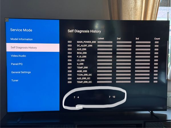

Mam od wczoraj Bravie 7 65XR70.
Chciałem dowiedzieć się jak mogę sprawdzić czas pracy TV i matrycy.
Wszedłem do menu serwisowego (sekwencja przycisków na pilocie: „i” , „5” , „ wolum-„ i zielony (wł/wył).
Pokazało mi się menu na w sekcji: Self Diagnosis History
Według wielu poradników czas pracy matrycy to ten który jest na samym dole na czarnym tle (zdjęcie w załączniku). Tylko coś mi się z tym nie zgadza. TV jest nowy i był fabrycznie zapakowany. Oglądałem TV jakiś czas i z wartości 4 2 zrobiło się 7 4, a wartości obok z 4 9 wzrosła do 7 12. Jak to zinterpretować? Czy obu napewno to jest czas pracy TV/matrycy i ilość cykli wł/wył?
Czy może czas pracy matrycy/TV jest podany gdzie indziej?
Moze ktoś mi odszyfrować te dane i wskazać gdzie jest rzeczywisty przepracowany czas TV?

Menu się trochę zmienilo, 1 liczba powinna być ilością godzin przepracowanych, 2 liczba ilość uruchomień telewizora.
