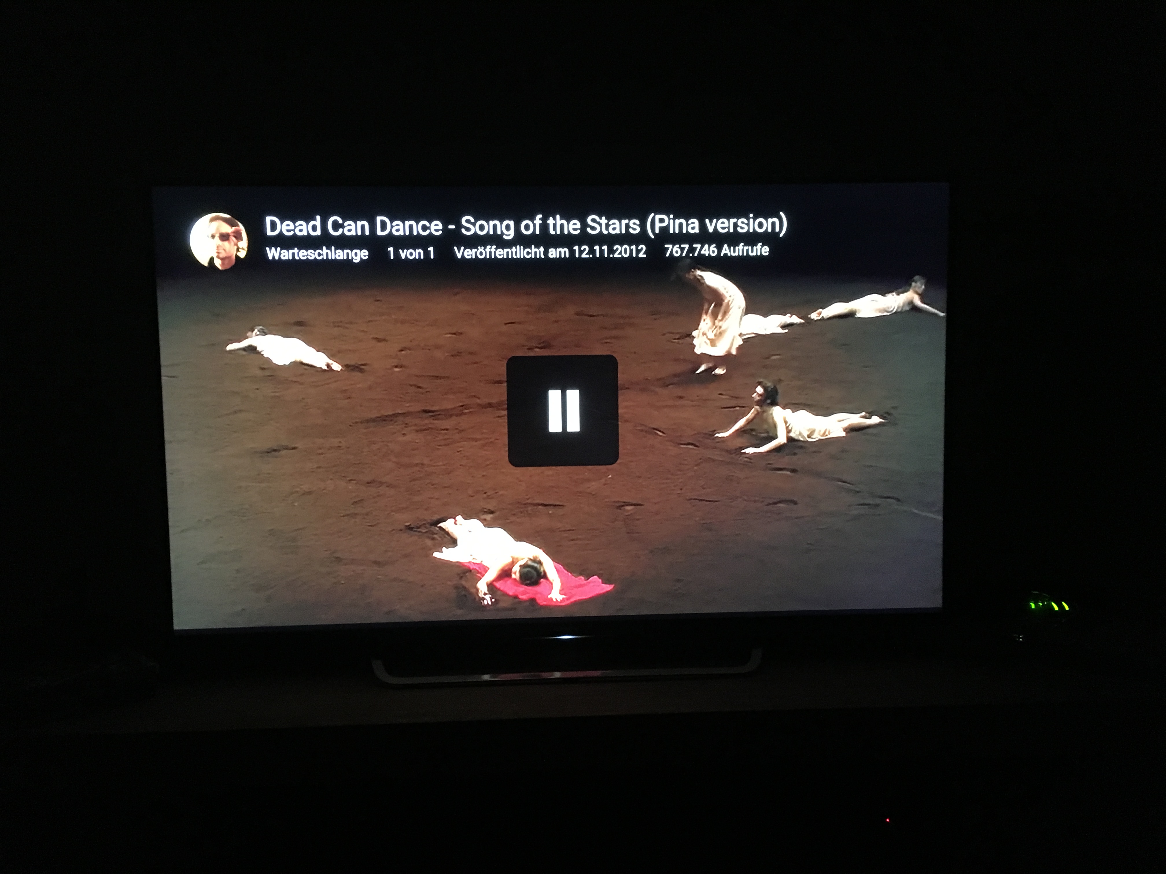

Mir ist gerade eben aufgefallen, dass es vielleicht doch kein Hardware Problem ist. Sony will sich ja zu dem Problem nicht äußern also werden wir hier solange Druck machen bis man die Ursache mit diesem weitverbreiteten "Mist" endlich gelöst hat.
Gleich vorweg, mein TV ist kaum von der Problematik betroffen. Es hängt wohl SEHR stark von der Quelle ab!
Hier mal ein Beweis, dass es "eventuell, 100% kann ich es noch nicht bestätigen" kein Hardware Problem ist.
Man beachte die linke seite des Bildes! Das Bild ist dort "perfekt" wie es sein sollte. Der graue Schleier wird scheinbar künstlich über das Bild gelegt damit die Nutzer nicht zu sehr von der Qualität verwöhnt werden.
Quelle: Youtube Clip, keine besondere Quali oder sonst was.
Damit könnt ihr eure TVs auch testen: Testvideo1, Testvideo2

kannst du bitte das Video von mir abspielen und den Bildschirm fotografieren? Ich glaube nämlich nicht, dass dein TV von Einleuchten nicht betroffen ist. Habe bist jetzt keinen einzigen 2015er gesehen der davon nicht betroffen wäre.

Auf der ersten Seite habe ich 2 Videos verlinkt, damit kann man das Einleuchten testen.

Was soll man dazu sagen?
Scheint so als wenn der Sony doch arge Probleme hat.Der Tv ist ein 55-x8505c
Grad beim Kumpel gewesen um das mal fest zu halten.Also werden das alle haben.Auch die 55 zoll Geräte.
Zuhause jetzt mal auf dem Plasma/ Dell 27 zoll Monitor/Billig 499 Euro Samsung ( Küchen Tv ) und dann noch am ipad und Macbook kontrolliert. Keines dieser Geräte zeigt solch einen schei.....
Da liegt doch ganzü klar ein Hardwaredefekt vor. Hat Sony auch schon mal das Video getestet? Und wo sind die Bilder das sie das auf ihren Geräten nicht haben.

Das ist ja noch nicht mal ein extremes Test Video.Was wenn man mal wirklich den Kolorimeter auspackt und dann mal Referenz Testbilder auf das Teil spielt.Oje..
Mal der Sammy als vergleich.
Was also kann bei diesem schnöden Video den Sony so in Schwierigkeiten bringen.
Da muss Sony sich nicht Wundern wenn Samsung und LG immer mehr Kohle verdienen.
Der 65 hat doch Direct LED .Warum leuchtet der Seitlich so ein.Beim Edge LED verstehe ich das ja noch so grade.
Aber bei Direct LED beleuchtung ist oder sollte das doch ausgeschlossen sein.
