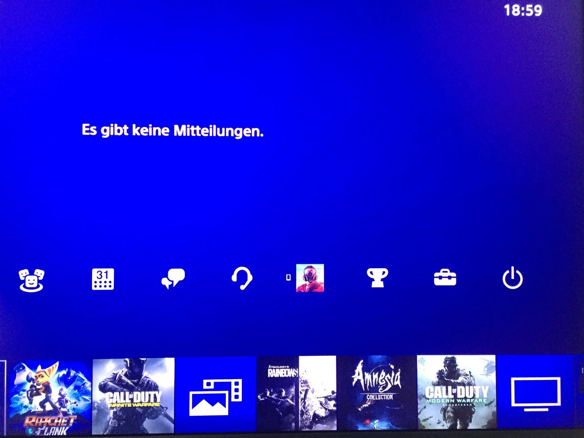

Hallo, (Spielemodus Autom. Modus)
(Spielemodus Nicht-Autom.)
Ich habe meine PS4 Pro an meinen KD 43XE8077 angeschlossen. Eingänge sind optimiert, auf der PS4 Pro alle Einstellungen auf „automatisch“ und ich benutze das mitgelieferte HDMI-Kabel. Das Problem ist, wenn ich den Spielemodus (auch bei allen anderen so) anmache habe ich im Homescreen Banding. Am besten zu sehen ist es im Hintergrund (siehe Bilder). Wenn ich aber den Bildmodus auf Standard stelle und dann Autom. Bild/Modus anmache wechselt der TV in den Spielemodus und es gibt kein Banding mehr. Wenn ich jetzt wieder auf selber auf den Spielemodus drücke kommt wird wieder gewechselt und es kommt Banding (so als gäbe es zwei Spielemodi). Das Bild gibt immer 2160-RGB aus, jedoch wirkt das Bild im Autom. Spielemodus etwas ausgewaschener und farbloser. Wenn ich auf der PlayStation auf YUV420 umschalte und den Nicht-Autom. Spielemodus an habe gibt es auch kein Banding mehr.
Woran liegt das ganze ? Ist das normal dass 2160-RGB im PS4 Pro Homescreen Banding hat oder nicht? Und welche von den „beiden“ Spielemodi sollte ich lieber anmachen ? Ich hoffe ihr könnt helfen
Gruß Aleks

Hallo @Aleks_17102811,
wenn ich mich nicht irre, liegt das einfach an der Qualität des Bildschirm-Hintergrunds.
Auf meinem PC habe ich bei Steam auch eine unsaubere Abstufung - da meine Monitore (und dein TV im manuell eingestellten Spiele-Modus) das Signal komplett unverändert anzeigen, ist diese Abstufunf hier zu sehen.
Im automatischen Spiele-Modus scheint hier eine Bearbeitung des Signals zu passieren.
ich kann auf deinen Fotos kein Banding sehen.
Versuche mal die Bilder im dunkeln aufzunehmen, da hat man es bei meinem Philips Fernseher sehr gut gesehen:
Stark zu sehen bei grauem Hintergrund (Fire-TV-Stick Menü)
- Nic
Kann keine Bilder mehr machen. Beim schwarzen Hintergrund oben links sind diese kreisförmigen Abstufungen zu erkennen
Ja. Diese treten komischer Weise nicht auf, wenn ich den Spielemodus automatisch vom Fernseher per „Autom. Bild-Modus“ aktivieren lasse. Wenn ich selber in den Spielemodus wechsele (z.B. vom Standardmodus bis zum Spielemodus runterscrolle), habe ich diese unsauberen Abstufungen im Hauptmenü der PS4 Pro

Danke das wird wahrscheinlich so sein. Da ich nichts anderes zu dem Problem im Internet finde liegt es wahrscheinlich daran dass ich bei sowas einfach nur zu genau gucke. Gut, dann brauch ich mir keine Sorgen um irgendeinen Defekt oder kaputtem HDMI-Kabel machen. Danke für die Hilfe !
