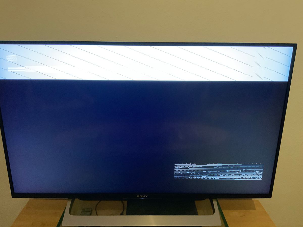

Regelmäßige Abstürze (kompletter Freeze) beim Booten (TV starten, Einschalten)...
Ton bei DVB-C häufig Asynchron (umso asynchroner wenn man in einer „Sitzung“ die Eingänge wechselt)...
seit Oreo sporadisch, siehe Bilder, Neustart Schaft dann Abhilfe...

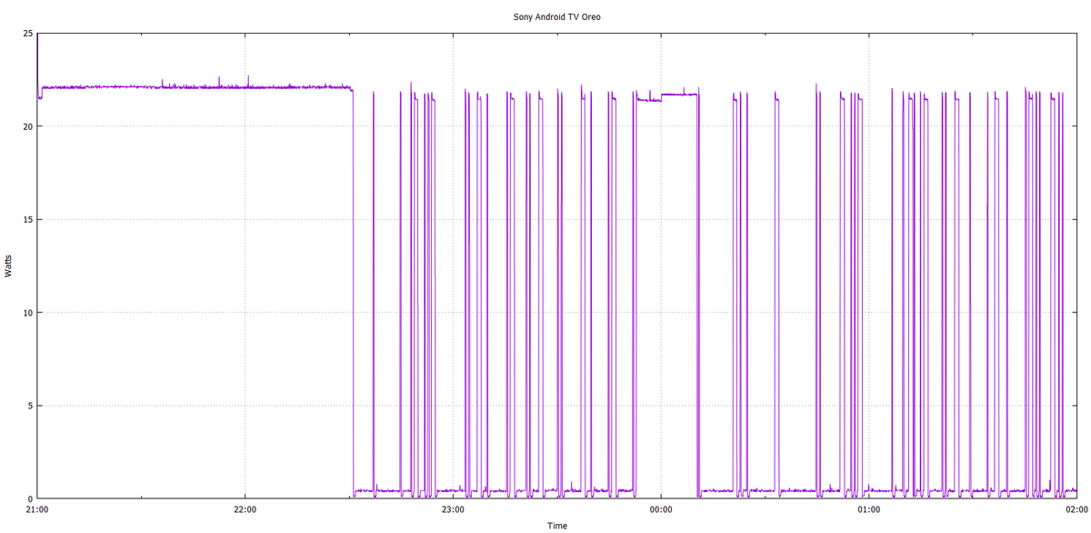

Das Aufwachverhalten sieht bei mir echt übel aus:
Erstmal hat es 1,5h gedauert, bis der TV das erste Mal in den Deep Sleep gegangen ist. Zwischen 01:00 und 02:00 ist er dann 20 Mal aufgewacht, im Schnitt also alle 3 Minuten und blieb auch schon mal länger wach:

Sieht bei mir auch besch.... aus, was die WakeUps angeht. Ich habe nach dem Update und FactoryReset keine Internetverbindung hergestellt, weder WiFi noch LAN und ich habe der Sony Datenschutzerklärung nicht zugestimmt. Sonst habe ich alles so gelassen, wie es nach dem FactoryReset eingestellt war.
Zumindest geht er noch nach 5 in den DeepSleep:
Übrigens, bei mir funktioniert die Umschaltung bei SAT 4K HDR auf maximale Helligkeit, wie man um 23:27 Uhr sehen kann.
Hier die Nachtphase:
Hier über eine Stunde:
