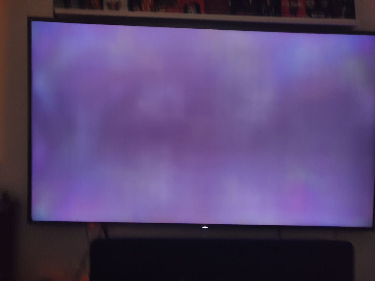

Hias888
Verstehe von den technischen Fachausdrücken leider nichts.
Habe mal Bilder gemacht.
Fellflugzeug
gut, dass Du Fotos gemacht hast. also DAS ist tatsächlich nicht normal - schaut nach ordentlicher Wolkenbildung aus. vielleicht TV auch falsch gelagert bei der Kälte.
mal warten was die Anderen hier noch dazu sagen. aus meiner Sicht wohl mangelhaft.

Hias888
Man muss aber dazusagen, dass Handybilder nicht die Realität wiedergeben.
In Echt sieht es nicht ganz so schlimm aus.
Blöd ist es halt bei Filmen, die oft dunkel sind und bei Filmen, die unten und oben einen schwarzen Balken haben, da sich die Flecken auch außerhalb des Bildes und somit innerhalb der schwarzen Balken befinden.
Fellflugzeug
das Hereinstrahlen in die cinemascope Schwarzbalken ist Bestandteil des Bloomings bei LCDs. da überstrahlen einfach die Dimming Zonen ins Schwarz.
den Effekt kannst du minimieren, indem du Local Dimming auf GERING bis MEDIUM stellst und gleichzeitig die Parameter der Kontrasterweiterung auf AUS bis GERING. dann versucht der TV nicht Helligkeitspunkte und Schwarzpunkte im Kontrast so stark auszureizen und agiert mit weniger Überstrahlung.
auch beim Bildmodus CINEMA PRO ist für Filme eigentlich schon alles nahezu ideal eingestellt

Hias888
Die Bildeinstellung Cinema Pro gibt es bei meinem Fernseher nicht.
Aber die anderen Änderungen in den Einstellungen scheinen mein Problem gelöst zu haben.
Vielen Dank! 🙂
