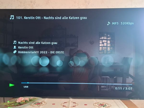

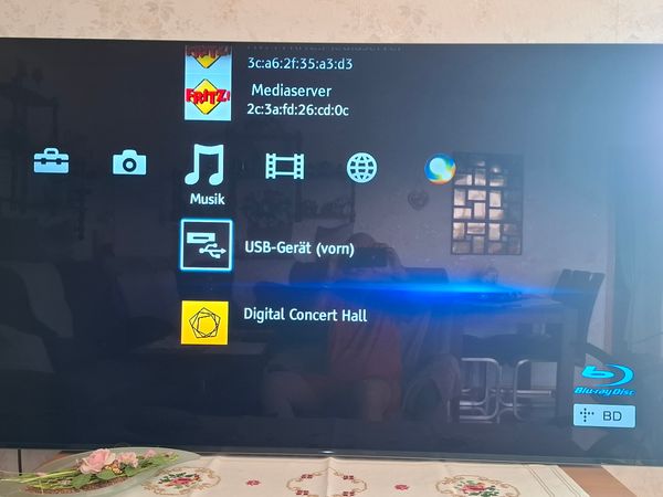

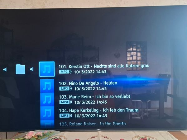

mein Sony AF8 ist zwar schon 5 Jahre alt und keinen Anspruch auf eine Garantie.
Ich habe sein 3 - 4 Monaten bemerkt, dass ich im Bild bei helleren Farben (grün oder blau) einen leichten Streifen habe. Bilder habe ich mit eingefügt, mir kommt das so vor, als ob das genau dort ist, wo der Streifen zwischen "USB Gerät (vorn) und USB Gerät (hinten) zu sehen ist????  Vielleicht gibt es da noch ein Update, dass dies behoben werden kann. Wäre natürlich sehr schön.

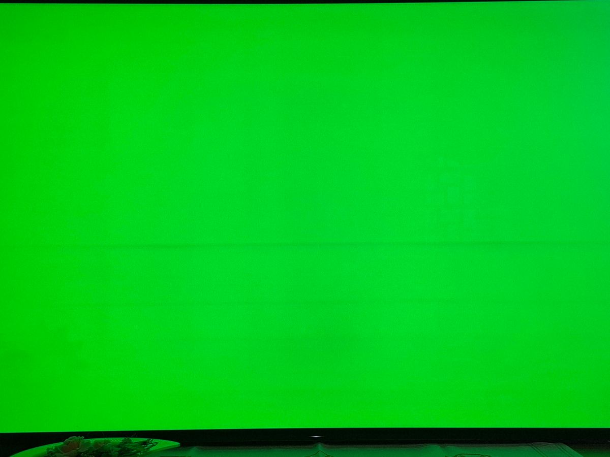

Anhand der Bilder kann man recht gut erkennen, dass sich im TV-Panel ein Muster eingebrannt hat. Man spricht auch von OLED Burn-In.  An dieser Stelle sind die OLED-Zellen stärker abgenutzt.
Das kannst du mit diesem Video Testen:
OLED Burn in test
Hast du eventuell über längere Zeit ein Standbild laufen lassen? DVD pausiert?
Du kannst probieren ob eine Panel-Aktualisierung das Problem etwas mildert.

habe nach deinen Vorschlägen einen Oled Burn in Test durchgeführt - man sieht da deutlich nun nicht nur einen Streifen🙄 - der TV ist nur zum Fernsehen gedacht - Filme geschaut und auch längere Zeit keine Standbilder gemacht und Spiele werden da auch nicht gespielt.
Habe jetzt mal eine Panelaktualisierung gestartet und die läuft nun schon 2 Stunden - keine Anzeichen von einem weißen Streifen - TV hat sich nur ausgeschaltet. Wird da nicht eine Mitteilung kommen, dass die Aktualisierung beendet ist ????? Habe da auch keine Information gefunden, wie das beendet wird???

du wirst halt irgendwann mal den Startbildschirm des Blu-Ray Players Stunden oder Tagelang dauerhaft angezeigt haben.
Dass sich dann etwas einbrennt ist halt der Technik geschuldet - das passiert auch bei OLED Fernsehern der Konkurrenz.
