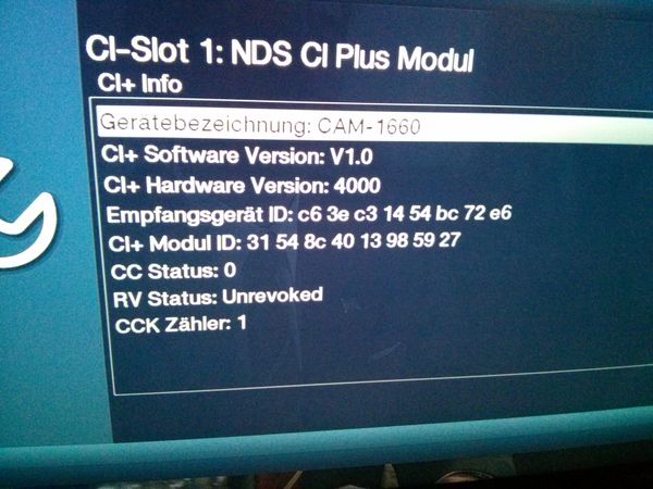

BTW!
Guck mal den CC und RV Status an, da steht Code 3\unrevoked!
Das beudeutet so viel wie:
1: dein Abo ist abgelaufen und es keine Kommunikation aufgebaut werden. oder..
2: Sonys Software passt nicht und kann mit dem verschlüsselten Signal nicht richtig kommunizieren.
Slot an sich sollte nicht kaputt sein.
das soll angeblich den Fehler beheben
