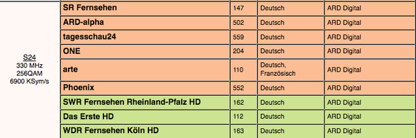

Auf 330MHz sollte ich laut VKD folgende Sender haben:
