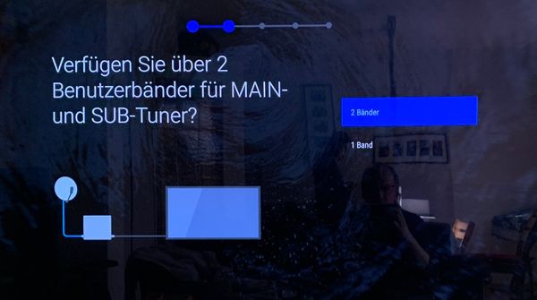

joerims
Moin.
Heute hab ich es endlich mal geschafft das ganze zu Fotografieren, da ich eh einen Werksreset machen musste....
Dann kommt die Stelle wo dem Main und Sub die Kanäle und Frequenzen zugeordnet werden.
Das müssen ja 2 unterschiedliche sein, die auch nirgends wo anders benutzt werden.
Wichtig ist das man die Frequenzen und Kanäle aus der Anleitung vom LNB nimmt.
Bei mir Kanal 1 mit 0975 MHz und Kanal 2 mit 1025 MHz.
So klappt das bei mir ganz gut.
