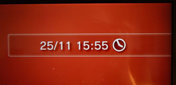

Hallo zusammen,
bin seit gestern Besitzer/Tester des XD8005 in 55". Bin super zufrieden mit dem Panel.
Bei dem neuen habe ich kein auffälliges Clouding - es ist natürlich vorhanden, aber so gering, das es nicht wirklich stört. Was mich leicht verunsichert ist ein 2-3 Pixel breiter heller Rand, der sich über das gesamte Panel ausbreitet (also an allen Seiten vorhanden, oben etwas auffälliger als sonst). Anbei ein Bildausschnitt. Dieser helle Rand kommt nicht bei dunklen Bereichen zur Geltung, sondern sehr bei hellen. Insb. Bei blau, gelb, grün... Ich hab schon an Gehäusespannung gedacht, weil der Rand so gleichmäßig ist, als wäre er mit dem Lineal gezogen. Kann jemand etwas dazu sagen? Ich kann nicht abschätzen, ob es ein Defekt ist.
9 ANTWORTEN 9

thsucko
Hi Peter,
da bin ich auch schon gelandet, allerdings erlaubt der TV das nicht, wenn die PS4 angeschlossen ist und das Bild über HDMI(2) kommt.
Zur Klärung: Das volle Bild wird dargestellt, aber der Rahmen um das Bild ist halt heller. Fällt bei dunklen Szenen/Spielinhalten nicht auf, bei hellen dagegen schon.

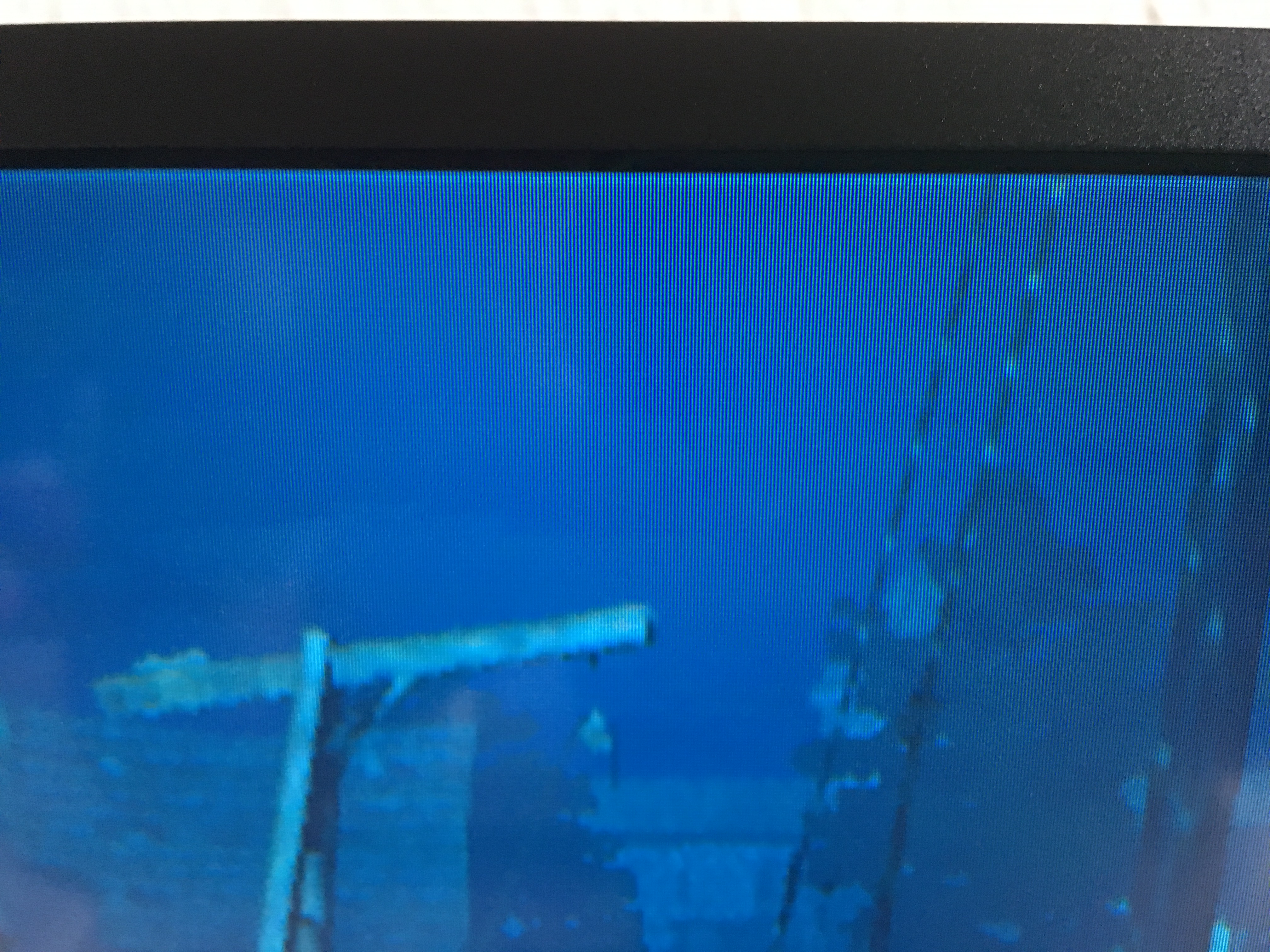

Hi thsucko,
na klar - hier ein Bild von der oberen rechten Ecke meines TVs:
Ich denke nicht, dass dies ein Defekt ist.
Schöne Grüße
Peter

Hallo thsucko,
oben am Bildrand erkennt man, dass das Bild etwas heller ist (ein paar Milimeter).
Eine andere Farbe hab ich gerade nicht :slight_smile:
Schöne Grüße
