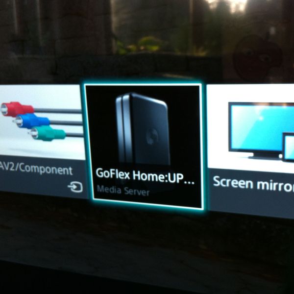

mein problem ist das der bravia bei .avi (oder andere formate) kein untertitel zeigt. beide files (movie.avi und movie.srt) sind auf ein seagate goflex home. ist das ein problem von fernseher oder von NAS?

Hast du den Medienserver auf deinem NAS aktiviert? Normalerweise steuert dieser was auf deinem TV dann zu sehen und zu hören ist.
acid.house
hallo querenburg, danke für deine antwort.
hmmmm, ja, ich denke es ist automatisch aktiviert. ich kann das NAS auf die bravia "navigation" als media server sehen.
hab bei die preferences reingeschaut und auch das firmware von NAS aktualisiert, aber nichts.
als experiment habe ich die movie.avi und movie .srt auf ein USB stick kopiert und so gehts mit die untertiteln. :grin:
vielleicht ist was mit das UPnP AV protokoll. hast du auch eib GoFlex Home?
danke noch mal!
querenburg
Da es mit dem USB-Stick geht wird es nicht am Sony-TV liegen. Vielmehr ist die Ursache irgendwo in der NAS-Software zu suchen. Habe selbst ein Synology DS 211J.
