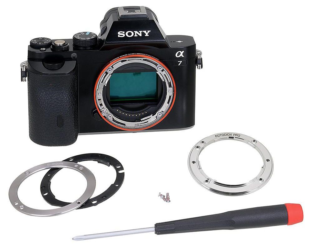

Mit ein bisschen Geschick kannst du das Bajonett selbst wechseln, ich würde nicht hunderte Euro für ein Bajonett Wechsel über den Servicepartner ausgeben.
Der Servicepartner kann dir ein original E Mount Bajonett-Ring zusenden oder du nimmst ein fremd Bajonett z.B. Fotodiox TOUGH E-Mount / The Signature Edition 2015
Es gibt beim China Mann noch günstiger Bajonett-Ringe, von diesen Produckten würde ich aber abraten.
Bild.: Fotodiox, Inc.
https://youtu.be/2H5EZP9Cf8E
oder
https://www.youtube.com/watch?v=tqfghjoxa-g
PS. Achte auf eine Kompatible mit deiner a7 Kamera, da Sony verschiedene Typen von E Mount Bajonett-Ringe verbaut ! Wenn dein Objektiv bei der Aufnahme wackelt, können Lichtlecks entstehen, daher würde ich auf das Einteilige TOUGH E-Mount Signature Edition LT nehmen. Die LT-Version enthält einen zusätzlichen Flansch im Adapter, der die Lichtlecks der Kamera auf fast Null reduziert.
Ich hoffe dass ich dir weiterhelfen konnte, Milliway

Vielen Dank Miliway,
das war mir sehr hilfreich. Wäre eine sehr gute Alternative.
