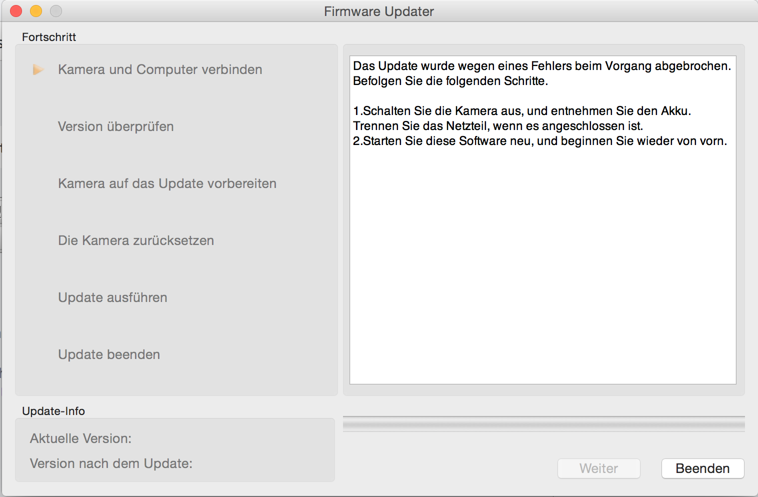

Hallo,
ich wollte heute meine Sony a7s auf den aktuellen Stand bringen und auf Version 1.10 Updaten.
Leider funktioniert das Update bei mir nicht so wie es soll.
Habe mich an folgende Anleitung gehalten:
Sony a7s Update Anleitung
Bekomme aber nach dem Verbinden mit dem mitgelieferten USB Kabel immer folgende Meldung: "Das Update wurde wegen eines Fehler im Vorgang abgebrochen." (siehe Bild)
Ich benutze einen Mac mit OSX Yosemite (10.10.2).
Hoffe ihr könnt mir da weiter helfen!

Hallo Jan,
Herzlich willkommen in der Community von Sony!
Die aktuelle Firmware Version scheint nicht mit dem Yosemite OSX kompatibel zu sein.
An einer Lösung wird bereits gearbeitet.
In der Zwischenzeit könntest du versuchen das Update über einen Windows Rechner durchzuführen, sofern verfügbar.
