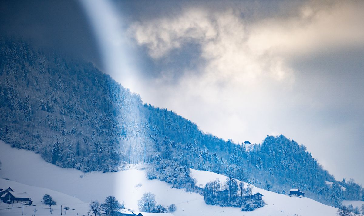

Hallo zusammen.
Seit kurzem habe ich ein Problem mit meiner a7iii.
Beim Fotografieren mit mechanischem Verschluss habe ich ein heller gebogener Streifen vertikal am linken Bildrand.
Beim Fotografieren mit dem ersten elektronischen Vorhang ist der Streifen nicht zu sehen.
Je kürzer ich Belichte desto breiter wird der Streifen.
Bei ca. 1/640 sek ist der Streifen nicht mehr zu sehen.
  • Ich bedanke mich für jeden Tipp.

@IamNic Salü. Danke für deine Antwort. Habe zwei Testbilder hochgeladen. Habe im Lightroom Dehaze hochgeschraubt um den Fehler hervorzuheben. Ist aber auch ohne gut Sichtbar
Liebe Grüsse

Hallo @Neuralnetwork,
sehr interessant - danke fürs Teilen.
Würde da auf einen Schlitz/ein Loch in den Shutter-Lamellen tippen.
Anders könnte ich mir das nicht erklären.
Hier siehst du wie sich der mechanische Shutter bei einer Kamera bewegt, das würde auch die Form der Spur erklären:
Mal fragen was @darkframe ,@AxelF. , @ReneBeukert. und @r_a_n_i  dazu meinen. Die fotografieren noch etwas mehr/öfter als ich.
- Nic

Komisch ist dass der Fehler bei eingeschaltetem ersten elektronischen Verschlussvorhang nicht zu sehen ist.
Sehrwahrscheinlich werde ich die Kamera zur Reparatur einsenden.
