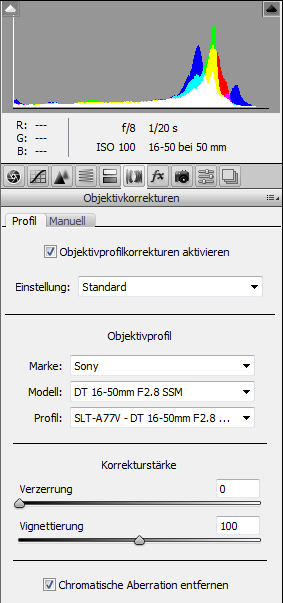

Ja, in den EXIF`s! Und wenn man im RAW-Konverter die Profile für seine Kamera hinterlegt hat, wird es sogar beim Bildimport angezeigt:
LG Gerhard
