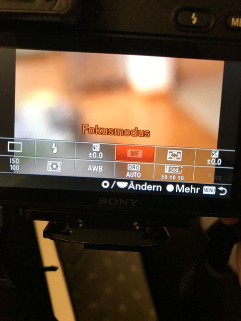

Ich besitze eine alpha ILCE 6300 mit dem Sony Objektiv 4/16–70. Heute hatte ich zum ersten Mal folgendes Problem: Während des Fokussierens wird das Display plötzlich etwas dunkler und unscharf, die Kamera fokussiert nicht mehr und anstatt der Blende wird nur F-- dargestellt. Manchmal verschwindet diese Fehleinstellung automatisch nach ein paar Sekunden wieder, manchmal erst nach einem On/Off der Kamera. Kommt dann aber nach einigen Sekunden fokussieren wieder.
Verwende ich während dieser Fehleinstellung das FN-Menü, ist das Fokus- und Steady-Shot-Feld ausgegraut und bei anwählen kommt die Meldung, das Objektiv sei nicht korrekt angebracht oder werde nicht unterstützt.
