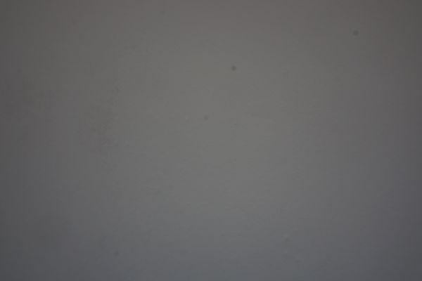

Hallo zusammen
ich beschäftige mich noch nicht so lange mit Fotografie ( außer mit einer Kompaktkamera)
da ich zur Zeit versuche alle Möglichkeiten meiner Alpha 6000( mit Kit 18/50) auszuloten bin ich auf folgendes gestoßen.
bei Belichtungszeiten z.B. 0,8" zeigen sich 2 dunkle Punkte.
Diese erscheinen bereits in Display wenn ich scharf ziehe (Auslöser halb drücke) und später im Bild sieh Anlage
Ich kann sie aber nicht erkennen, wenn die Zeit auf 1/125 steht ?
Ab ca 1/50 werden sie sichtbar und je länger die Belichtungszeit ist immer deutlicher
Kann mir das jemand erklären
Viele Grüße
Werner

Hallo, das sind sensorflecken, also Verunreinigungen auf dem Sensor. Das ist ganz normal und passiert immer wieder. Daher sollte man von zeit zur zeit den Sensor reinigen oder reinigen lassen. Die Sichtbarkeit hängt nur indirekt mit der Belichtungszeit zusammen, mehr mit der blende. Um die Verunreinigung beurteilen zu können, stell die Kamera in den A Modus, schließe die blende so weit es geht, also höchste blendenzahl und mache ein Foto gegen eine gleichmäßige, sehr helle fläche. Lg jens

Morena-1
Hallo Ambos
danke für die schnelle Antwort.
aber was meinst Du mit beurteilen?
Dreck ist Dreck oder?
Werner
Ambos.
Forenjunkie
Hallo, mit beurteilen meine ich ob eine Reinigung schon nötig ist oder ob du noch damit leben kannst, dass musst du halbt selbst beurteilen. Ich gehe davon aus das dunach dem Verfahren noch deutlich mehr Flecken entdecken wirst. Lg jens
https://www.facebook.com/groups/169446286405248/
Morena-1
Ok Werde ich machen
Danke
