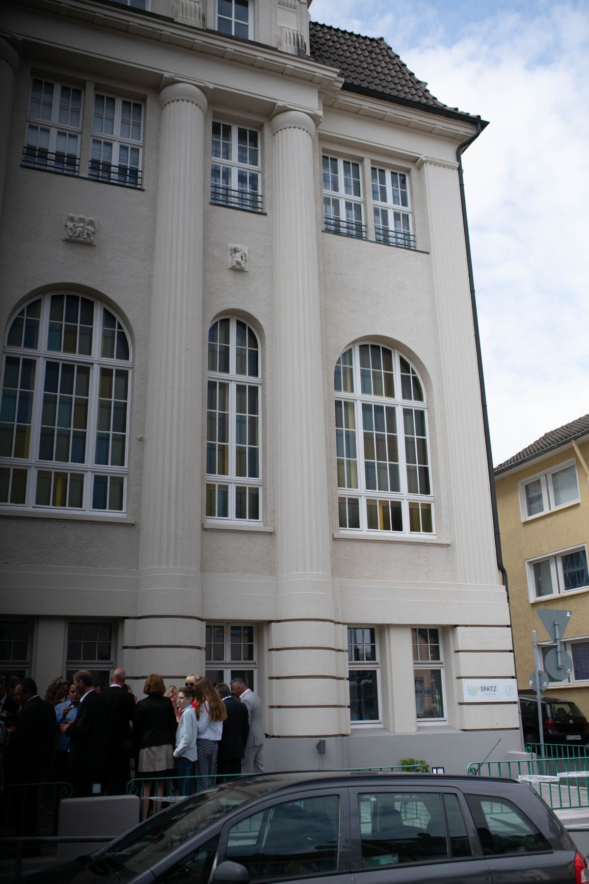

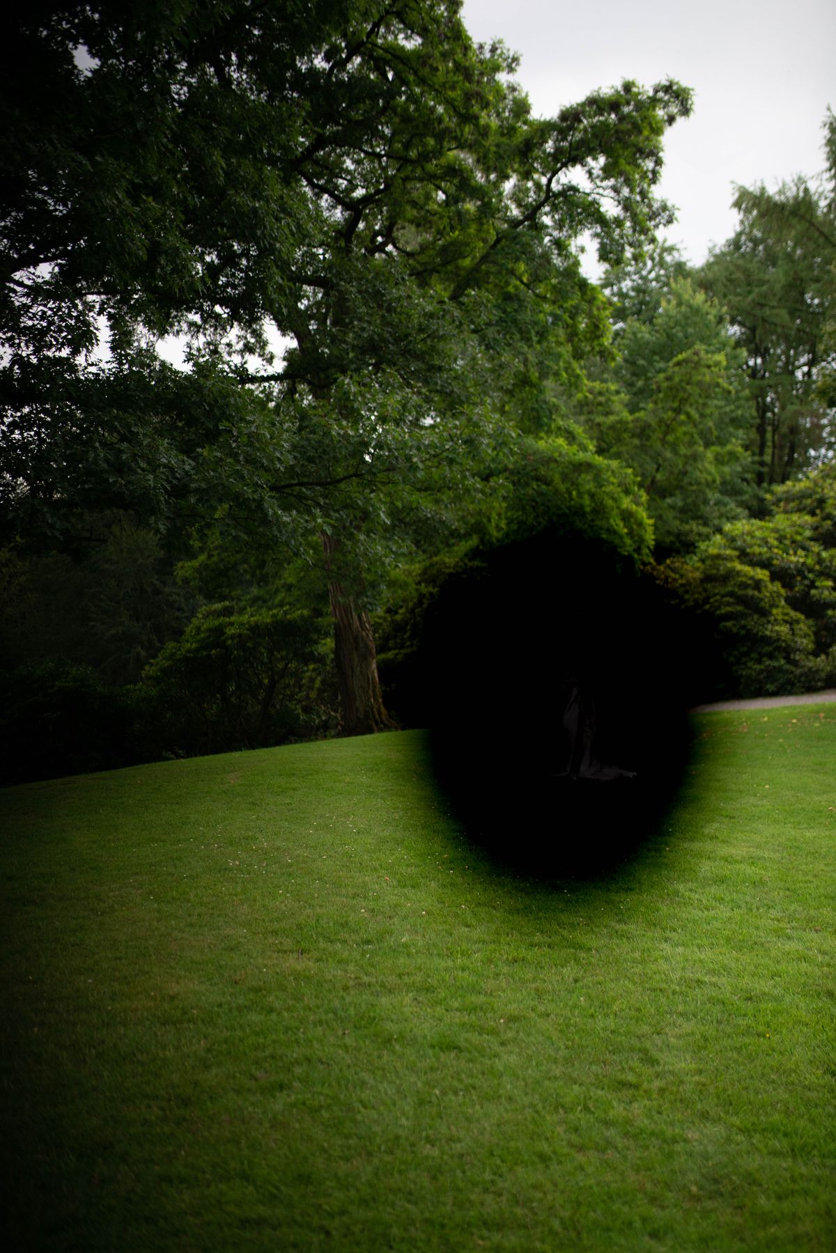

mir fällt in letzter Zeit häufiger auf dass meine Kamera ab und zu Bilder mit einem ziemlich dunklen Rand produziert.
Kann mir jemand erklären wo das Problem liegen könnte?
Die Kamera ist nicht überbeansprucht, und auch sonst sehr pfleglich behandelt.
Könnte es am Adapter liegen (Metabones) ?
Da ich von Canon auf Sony gewechselt habe, adaptiere ich meine Canonobjektive und habe noch keine nativen Sony Objektive.
Auffällig ist auch dass es grundsätzlich nur am oberen Rand bzw. Links im Hochformat auftrittt und es nervt mich so dermaßen 😕
Hat jemand ne Lösung ?

das sieht für mich stark nach einer Vignette aus, welche auftritt, wenn Teile des Sensors im Halb- oder Vollschatten liegen.
Hier hatte ich einmal für einen anderen User illustriert, wie das Licht dann auf den Sensor fällt:
Illustration Sensor & Licht bei VignettierungIllustration Sensor & Licht bei VignettierungFür deinen speziellen Fall scheint der Lichtkreis dann etwas nach unten verschoben sein - warum kann ich dir aber auch nicht sagen, da ich keine Erfahrungen mit deinem Adapter habe und nicht weiß, welche Linse du nutzt.

Jedenfalls deuten die Fotos an, dass der Sensor in Randbereichen weniger Photonen erhält als in der Mitte.
Ich hatte auch eine A7RII mit einem Metabones Adapter, und zwar den ohne optische Gläser, also ohne Vergrößerungswirkung. Damit konnte ich problemlos alle CANON-Objektive verwenden.
Was mir an den Beispielbilder auffällt, sind jedenfalls sehr starke dunkle Bereiche, die mir so als Vignettierung noch nie untergekommen sind.
Eine Vignettierung entsteht dadurch, dass ein Objektiv konzentrisch von der optischen Achse aus immer weniger Licht auf den Sensor bringt. Diesen Effekt sehe ich bei den Beispielbildern nicht.
Dunklere Bereiche können auch entstehen, wenn beispielsweise eine Streulichblende falsch positioniert ist, tatsächlich also im Bild sichtbar ist. Doch auch dieser Effekt ist bei den Beispielbildern nicht erkennbar.
Leider hast Du keine exakten Angaben über das Metabones-Modell und die verwendeten CANON-Objektive gemacht.
Wenn Du den Adapter mit dem optischen Glas verwendest, kann ich aus eigener Erfahrung nichts dazu sagen, jedoch habe ich auch von keinen solchen Effekten gelesen.
Wenn Du noch schreibst, welche Objektive verwendet wurden kann ich sehen, ob ich eines davon verwende und damit Erfahrung habe.
Verwendest Du den Metabones ohne optischem Glas, so kann ich mir solche Fotos nicht erklären. Prinzipiell funktioniert der bei mir früher mit der A7RII, jetzt mit der A7RIII problemlos, jedenfalls mit der aktuellen Firmware.
Dieser Adapter sorgt ja nur für den nötigen Abstand zu einem Objektiv, das für eine Kamera mit Spiegel gebaut wurde. Und dann führt er die Anschlusskontakte der Kamera zum Objektiv. Da Metabones es offensichtlich weiß, wie man die Signale der Sony auf ein CANON-Objektiv umsetzt, funktioniert das bei mir sehr gut.
Ich würde ja noch verstehen, dass die Lamellen des Objektivs nicht korrekt zum richtigen Zeitpunkt positioniert werden, doch solche Effekte kann ich mir nicht erklären.
Ich würde, wenn die Objektive an einer CANON-Kamera einwandfrei arbeiten, es jedenfalls mit einem anderen Objektiv, vielleicht einem anderen Modell versuchen. Nur sehr plausibel ist auch diese Erklärung nicht.
Sind diese Abschattungen im Sucher nicht erkennbar, denn immerhin zeigt der ja das Bild des Sensors. Und was ist, wenn Du die Abblendtaste drückst?

Mir ist noch etwas aufgefallen. Es gilt zwar nicht für alle Fotos, doch zumindest für einige. Es sind alles Hochformatfotos, also wäre es auch möglich, dass, je nach Drehrichtung, der Verschlussvorhang zu spät öffnet oder zu früh schließt. Das ist ein ähnlicher Effekt, wie wenn die Blitzsynchronisation nicht stimmt. Diese Erklärung würde jedenfalls für diese Fotos stimmen, bei denen ein kurzer Verlauf von ziemlich dunklen bis normal belichtet an der langen Bildkante auftritt. Wieso allerdings ein richtiger Buckel entsteht, würde darurch nicht erklärt.
Wenn also die Updates nichts bringen, dann bleibt nur die Möglichkeit, Testaufnahmen in allen Kombinationen mit jeweils 2 anderen Komponenten der selben Modelle zu machen. Nicht ganz einfach, aber ein sicherer Weg.
