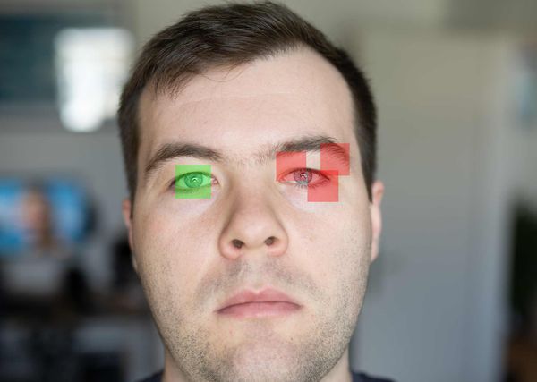

danke für deine Antwort, ich werde das stärker beobachten ob es am Kontrast liegt, aber seltstam finde ich schon das in der Situation genügend Kontrast in den Augenbrauen ist, im Auge aber nicht (ich achte schon darauf keine Schlagschatten in dem Augenblick zu haben, also das die Augenbrauen "genauso" belichtet sind wie das Auge selbst), was mir auch auffällt ist das mein kleines Fokus-quadrat häufig nicht mittig auf dem Auge sitzt, sondern auch das eben gerne leicht versetzt ist. Der Fakt das mir das auffällt sagt mir das die Erkennung bei mir nicht immer zuverlässig ist, oder fällt das jedem auf das der Fokuspunkt gerne mal "leicht verrutscht"?
Grüße
Edit: Bildanhang, bei mir sind ca. 50% der Zeit die Roten Felder die Punkte die Fokussiert werden, ja auch knapp 50% der Zeit das Grüne Feld, ja natürlich ist auch das deutlich besser als es früher mit einer DSLR Kamera möglich war, aber wenn ich diverse Berichte lese / Videos gucke wo im Review gesagt wird das 90% ideal im Fokus sind, komme ich da nicht ansatzweise nahe. Da stellt sich mir eben die Frage warum. Nicht das ich nicht dennoch zufrieden bin, aber wenn ich VF kaufe um die Freistellung zu haben, dann brauche ich den idealen Fokus und wenn optimierungspotential da ist, warum nicht ? :wink:
Ich hoffe das vielleicht noch weitere Lösungsmöglihckeiten sich finden lassen ;A7306657.jpg
