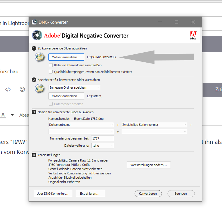

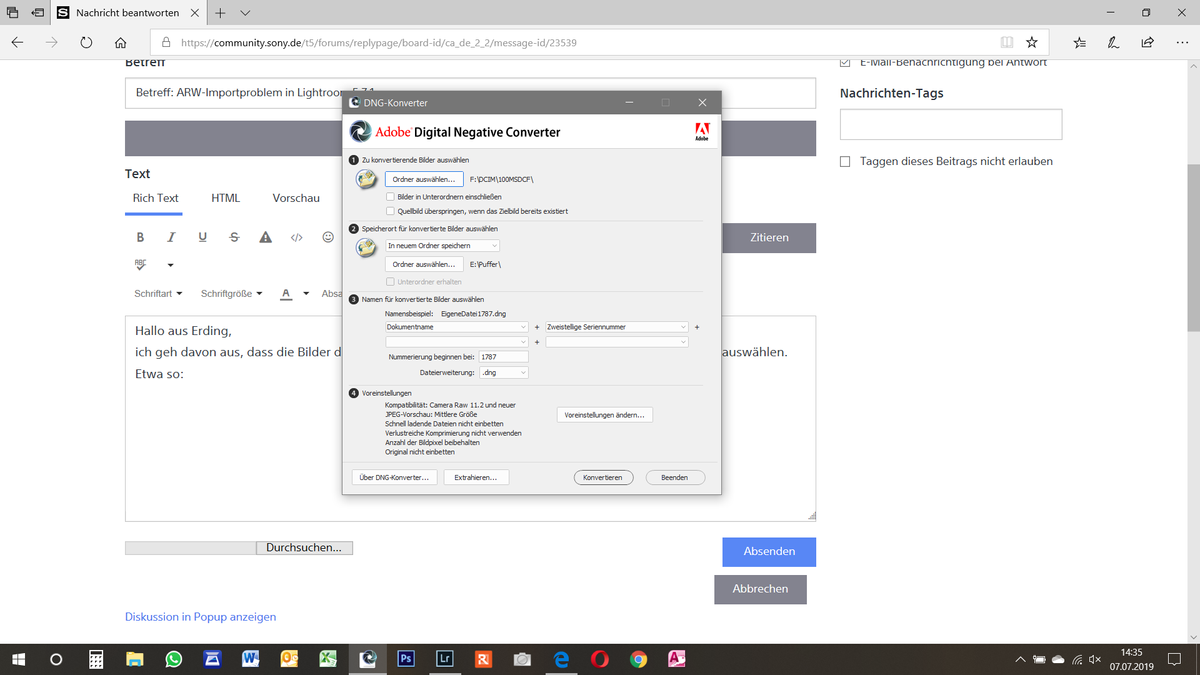

Hallo aus Erding,
ich geh davon aus, dass die Bilder da noch in einem weiteren Unterornder liegen. Den musst du noch auswählen.
Etwa so:
F:\DCIM\100MSDCF
Der 100MSDCF ist der letzte Ordner in der Hierarchie in dem die Fotos sind. Dann klappt es auch.
VG René

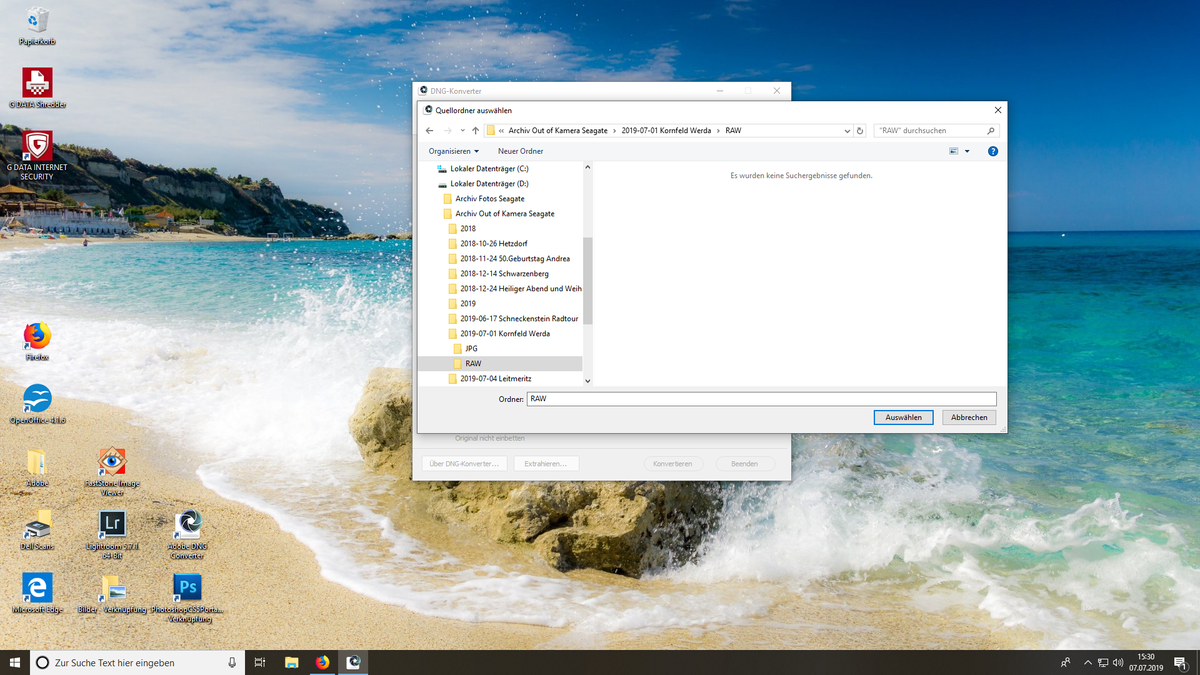

Hallo Rene,
ich bringe es leider nicht hin. Mein Pfad ist oben zu sehen. Das verstehe ich auch das der korrekt sein muss.
....wenn ich aber dann den Odner anklicke den ich konvertieren möchte-wie hier im Beispiel "RAW"dann werden re. im Feld keine Bilder gefunden. Bei dem JPG Ordner aber ebenso  nicht.Pfad bis zum End-OrdnerPfad bis zum End-Ordnerklicke ich den an, erscheint nichts im großen Feldklicke ich den an, erscheint nichts im großen Feld
ReneBeukert.

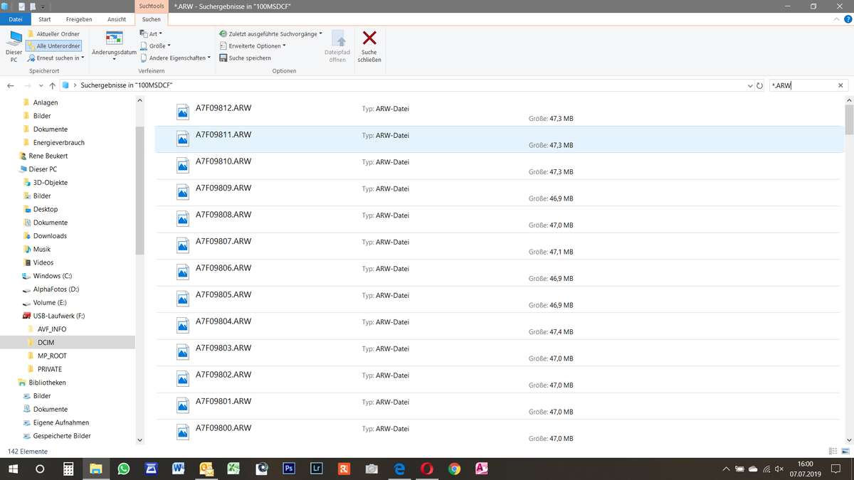

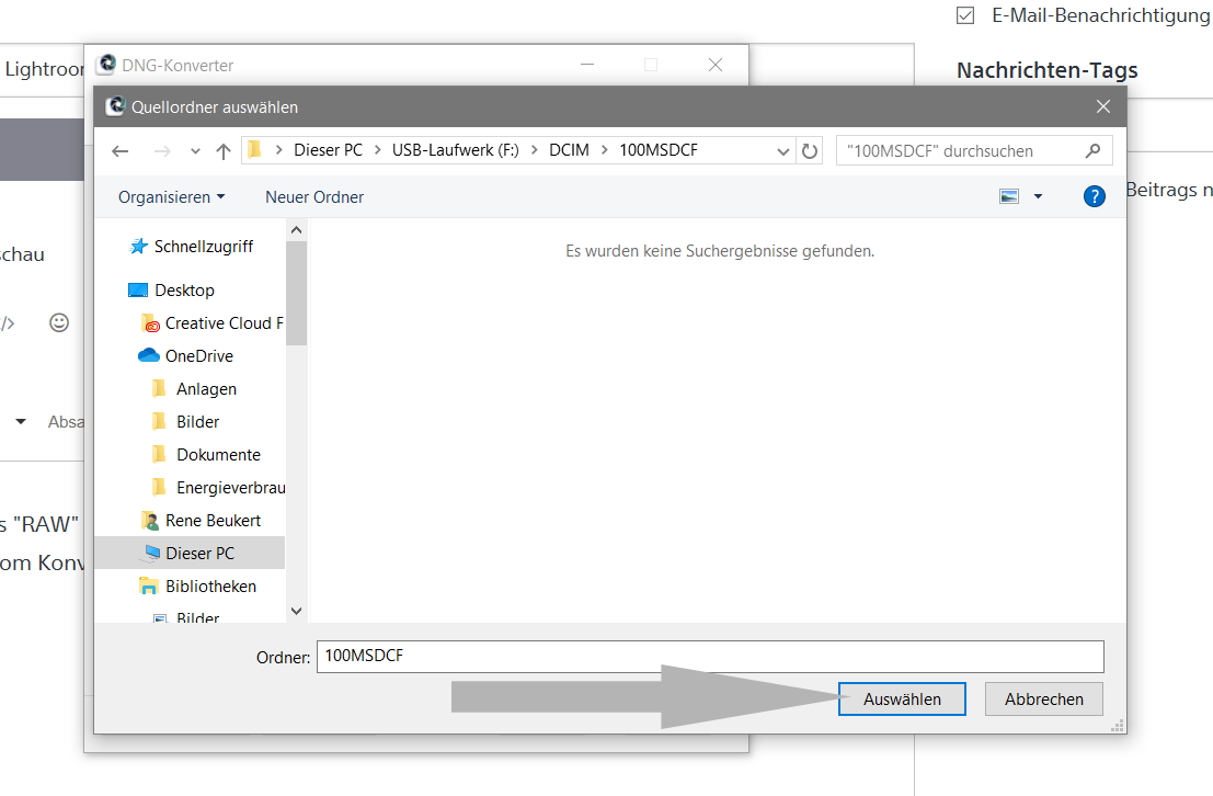

Hallo nochmal,
in der Vorschau des Ordners "RAW" werden keine Bilder angezeigt. Aber der DNG Konverter bernimmt ihn als Quellordner. Jpeg werden vom Konverter nicht unterstützt.
