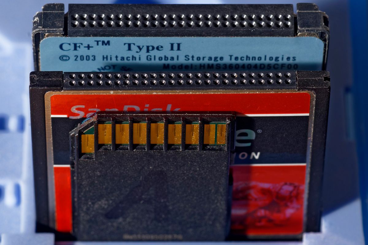

Die Hauptursache dass die A99II Überhitzt ist in der SD Speicheranbindung suchen !
Sony setzt aus unerklärlichen Gründen in allen Kameras, als Speicher Medium die unzuverlässigen und langsamen SD Karten ( Secure Digital Memory Card ) ein. Dabei steht SD nicht für sichere digitale Speicherkarte, sondern der Name leitet sich von zusätzlichen Hardware Funktionen, den Hebel der den Schreibschutz Aktiviert / Entsperrt ab.
Wie @IamNic schon richtig geschrieben hat, kann man Bilddaten mit Strom vergleichen und wo Strom fließt entsteht auch Wärme.
Demzufolge je mehr Bilddaten fliesen desto mehr Wärme entsteht, um dies zu verhindern würde man die Übertragung der Bilddaten auf mehrere Leitungen verteilen oder auf Leitungen mit einen größeren Querschnitt.
So hat Vereinfacht gesagt eine
- alte SD Karte für die Datenströme 9 Leitungen ( Pins ) zu Verfügung.
- neue SD Karte für die Datenströme 17 Leitungen ( Pins ) zu Verfügung.
- CF Typ 1 & II für die Datenströme 50 Leitungen ( Pins ) zu Verfügung.
- CFast 2.0 für die Datenströme 24 Leitungen mit größeren Querschnitt (Pins) zu Verfügung.
- CFexpres für die Datenströme 21 Leitungen mit größeren Querschnitt (Pins) zu Verfügung.
Vermutlich hat Sony aus Marketing Gründen sich für die Denkbar schlechteste Karte entschieden!
Deutlich sind die 9 Pins der SD Karte vs. 50 Pins der CF Typ 1 & II zuerkennen, der Karten Typ in der Mitte ist seit 2010 als DMA Mode 7 Variante am Markt und ist 60 Prozent schneller als die schnellste SD Karte die von der A99II unterstützt wird.
Auf dem Vergleich Bild ist die seit 2013 in Handel befindliche SD Karte mit 17 Pins und eine Übertragungsgeschwindigkeit mit bis zu 312 MB/s zusehen.
Die Frage ist : Wenn schon SD Karten warum nicht ein Dual SD-Slot für 2 x SD-UHS-II ?
Durch die geringere Oberfläche kann eine SD Karten weniger wärme Speichern / abgeben als andere Karten, die dann auch noch stoßfester und bruchfest sind.
Aber,
Überhaupt nicht nachvollziehbar ist, dass Sony Leistungsstarke CFast Speicherkarten, XQD Speicherkarten und CFexpres Speicherkarten für die Kameras der Mittbewerber herstellt.
In den Professionalen Kameras für die eigene Klientel werden hingegen nur die unverlässlichen Consumer Speicherkarten eingesetzt.
Bildquellen : Sony & ProGrade Digital.
