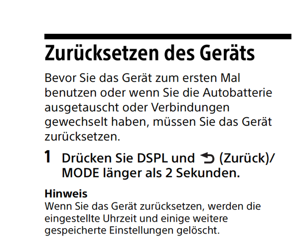

Hallo. Ich habe ein gebrauchtes Sony-Radio gekauft. Ein MEX-N 4200 BT. Nun wollte ich mein Handy verbinden, geht aber nicht, weil die Handys vom Vorbesitzer noch gekoppelt sind. Wie kann ich diese Entkoppeln? Kann mir da bitte jemand weiterhelfen?

Hallo @UllU73,
mach doch mal einen Reset des geräts - danach sollten alle Smartphones des Vorbesitzers aus der Liste der gekoppelten Geräte verschwunden sein:
- Nic
5 ANTWORTEN 5
IamNic
Hallo @UllU73,
- Nic
