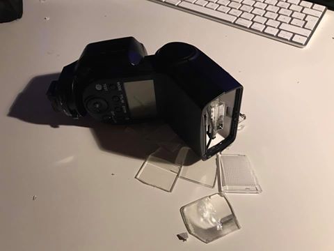

Danach noch das beste draus machen und zu Hause erst mal schauen was kaputt ist.
Die Kamera und Objektiv hatten nicht mal einen kratzer abbekommen. Die Blitzhalterung am Blitz selber hat es aber nicht überlebt. Zum Glück war es der einzige defekt und alles andere funktioniert noch.

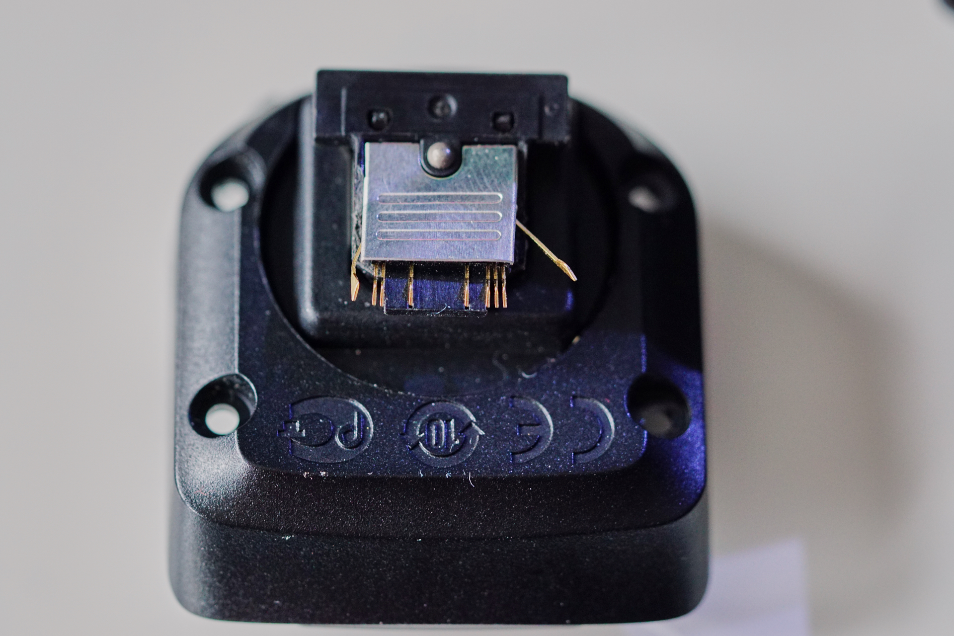

Kaputter Blitzfuß:

Die Reparatur an sich ist genial einfach. Unten halten 4 Schrauben das ganze zusammen. Einfach von unten den Blitz aufmachen und vorsichtig die Verbindungen abtrennen. Hier ist es gut direkt zu achten wie es am neuen Blitzfuß montiert werden soll.
Alle schritte die beim aufmachen gemacht wurden einfach in umgekehrter reihenfolge wiederholen. Erst die Elektronik verbinden und fixieren, danach das ganze wieder zusammenschrauben. Achtet das die kleine Dichtung an ihrem Platz ist.
Die Reparatur an sich dauert maximal 10 Minuten.
Das gleiche in der Werkstatt kostet noch mal 30-40€ extra.
Der Blitz funktioniert wieder wie neu. Hier noch zum Schluss ein vorher nachher Vergleich:
