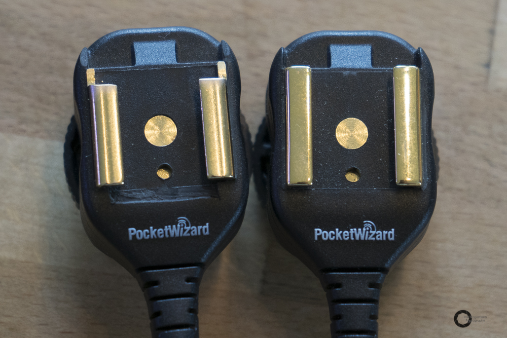

Hi,
beim Versuch den Sony Blitz HVL-F60M mit einem Pocketwizard zu verbinden, bin ich bei der Idee hängen geblieben, einen Hotshoeadapter zu finden, der eine PC-Buchse besitzt und kompatibel zum Sony Blitz ist. Leider vergebelich. Ich habe schon so viele ausprobiert - u.a. von Pixel, von Kaiser etc. Es liegt wohl an der Position des Pins am HVL-F60M. Da ich kein TTL benötige, bin ich kurz davor das Ding gegen einen billigen Chinablitzer auszutauschen, der für 1/5 des Preises wesentlich mehr Flexibilität bietet. Also mit Ruhm hat sich Sony bei dem Blitz nicht bekleckert. Anscheinend gibt es auch kein Kabel für diesen Zweck, was direkt an den BLitz anzuschließen ist. Wieso muss Sony immer eine Extrawurst haben... 😞

Gelöst! Gehe zu Lösung.
ENDLICH!!!!
Juchu, eben kam das Paket mit dem Prototyp von Pocketwizard. Und was soll ich sagen - er funktioniert einwandfrei! Ich habe mal zwi Fotos gemacht, eins davon mit dem ursprünglichen Hotshoe zum Vergleich.
Können nun alle, die diese Kombi gerne nutzen würden, dass Pocketwizard aus dem Prototyp ein Serienmodel macht. Bei Ebay übrigens waren noch vor kurzem 5 Stück verfügbar, inzw. auch mit intern. Versandoption. Fragt einfach mal bei Pocketwizard in den direkt nach. Super Support und sehr freundlich, klasse.

Hi,
gestern hat sich der Support von Pocketwizzard bei mir erneut gemeldet und von einem Prototypen eines modifizierten Hotshoes berichtet. Sie bieten sie testweise bei Ebay USA an - und einer ist auf dem Weg zu mir. 🙂
Ich werde mal berichten, wenn er in ca. 2 Wochen da ist.

ENDLICH!!!!
