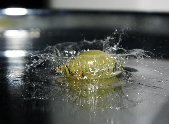

-->Die Umgebung möglichst dunkel (am besten überhaupt kein Licht). Die Kamera wird auf das Motiv ausgerichtet (am Besten Stativ). auf MF stellen und von Hand fokussieren, da der Autofokus im dunkeln nicht funktioniert. Der Verschluss der Kamera wird geöffnet und bleibt offen (wenn möglich mit BULB arbeiten, wenn kein Fernauslösen möglich ist gehen auch andere längere Belichtungszeiten z.B.: 30 s o.ä.). Nun kann das Motiv die entsprechende Aktion ausführen (explodieren, herunterfallen, oder was auch immer). Im gewünschten Augenblick muss hierbei der Blitz ausgelöst werden. Dabei wird in dem kurzen Augenblick, in welchem der Blitz leuchtet, die Szene belichtet. Da ansonsten kein weiteres Licht auf die CCD kommt entsteht ein scharfes Bild der Bewegung.
In der Praxis gestaltet sich die ganze Sache sehr viel schwieriger, denn es ist gar nicht so einfach genau im richtigen Augenblick den Blitz zu betätigen. Ich habe für mein Beispiel ca. 20 Versuche gebraucht, bis 2 vernünftige Ergebnisse dabei waren... und es war "nur" eine ins Wasser fallende Weintraube

Für die Weintraube hab ich ca. 40 min gebraucht...und hat sich gelohnt...hat riesen Spaß gemacht
