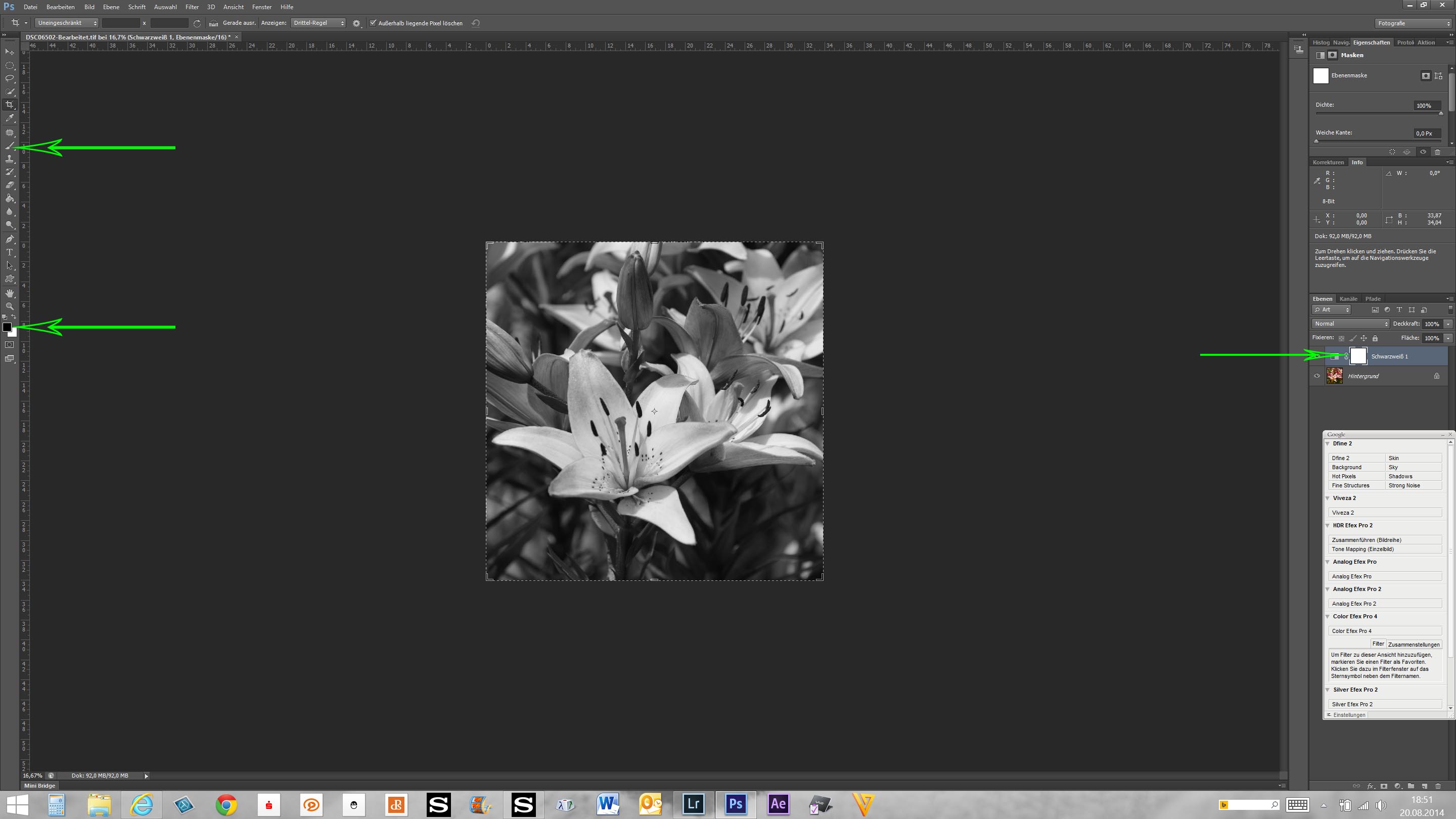

Dann erstellt eine Einstellungsebene indem ihr auf "Neue Einstellungsebene" klickt und wählt als Einstellung "Schwarzweiß.."
Jetzt ist euer Bild komplett Schwarz / Weiß--- klickt auf das Maskensymbol in der neuen Ebene, nehmt einen Pinsel mit passender Größe und Weichheit (Ausprobieren) und Schwarze Vordergrundfarbe und malt einfach auf dem, was wieder Farbe bekommen soll.
Wenn ihr über den Rand gemalt habt oder etwas wieder rückgängig machen wollt, nehmt ihr einfach weiße Vordergrundfarbe und malt über den zu korrigierenden Bereich.
Um euch die Arbeit zu erleichtern, zoom soweit es geht ins Bild rein, das können 300% oder auch 500 % sein, da kann man auch gut mit der Maus arbeiten.
Ihr könnt jederzeit eure bearbeitete Maske kontrollieren und weiter bearbeiten indem ihr mit gedrückter Alt- Taste auf das Maskensymbol klickt- zurück zum Bild geht´s genau so
